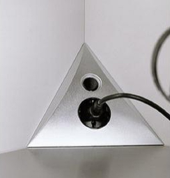

  13. Друг Васи
    Друг Васи Абориген
    4 мар 2007
    2,174
    Республика Крым
    вилка от вытяжки, уберется.
    розетка разведена нормально.
    под чайник в другом углу, типа того...[​IMG]
  14. *Sergey*
    *Sergey* Старики-разбойники
    25 окт 2002
    48,851
    Монако
    на тонкую полку всегда можно положить 1-1.5-2 мм какой-нибудь нержи и она не прогнется

  19. band
    band Старики-разбойники
    31 авг 2009
    24,452
    чего вы туда включаете?)) у меня 4 в открытом доступе, постоянно занята только одна
    все остальные, к которым постоянно что-то подключено, спрятаны
