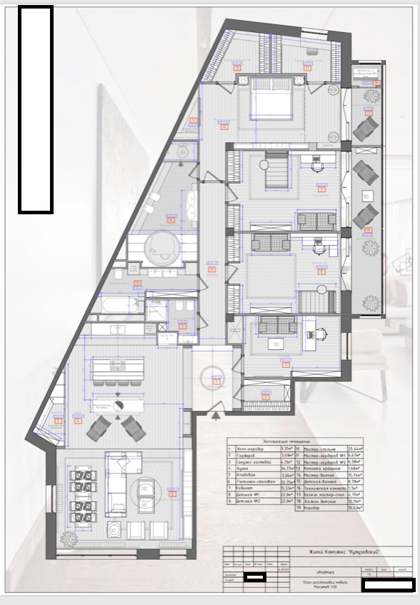

    Что скажете насчет вот такой планировки и дизайнера, который ее подготовил?

    ну абсолютно ожидаемый вариант, но
    1. гардеробная при входе микроскопическая
    2. нет постирочной
    3. в главном санузле унитаз и биде на такой длинной стене будут смотреться нелепо адски
    KrokodilGena нравится это.

    гардеробная типо м и ж ? вы че в одной не можете ? :D
  12. KrokodilGena
    3 ноя 2008
    24,984
    спасибо
    1) гардеробная при входе вроде только для верхней одежды и обуви - думаешь, не хватит?
    2) да, про постирочную тоже отметил, иметь машинку и сушилку в детском санузле - не хочу
    3) на визуализации должно же быть видно? может писсуар еще поставить?))
    Задумался, нужна ли мне такая гигантская ванна)
    Что еще не понравилось:
    1) Приточку нужно двигать на детскую часть балкона, она в два раза больше по площади
    2) Камин мне не нужен, не люблю - соответственно, вопрос, чем занять большое свободное пространство от островка до дивана?
    3) Диван в длину и ширину должен быть одинаковый, с той его части, которая смотрит на окно - будет самое видовое место
    4) На островке на кухни должна быть только поверхность, без плиты
    5) Стулья у островка должны быть с его верха, чтобы смотреть на окно, а не на кухню. Но не затруднит ли это движение вдоль кухни?
    Прав?
    #1482 25 сен 2018
  13. KrokodilGena
    3 ноя 2008
    24,984
    Мне понравилась идея
  14. Dimon206
    Dimon206 Старики-разбойники
    10 мар 2004
    46,398
    1. гардеробная это не только одежда, но и хранение всякого говна типа чемоданов, елки и тд
    2. дело не только в стиральной машине, а в том, что это сушить надо где-то и гладить
    3. будет полное гавно, как не визуализируй
    3. кухня-гостиная на любителя очень сделана, я бы вообще все не так поставил, но тут как кому нравится
    4. конечно без плиты, плита потянет за собой вытяжку из потолка, что будет убого
  15. RRenegade v2
    22 июн 2010
    17,137
    Денис просто пока не знает, кто там будет на позиции Ж к моменту окончания ремонта :hi: расстрельная должность, часто новых приходится назначать как только текущая превращается в хромую утку :) так что лучше действительно изолироваться самому со своими вещами от Ж, чтобы не создавать проходной двор с малознакомыми Ж в общей гардеробной :D

    можно еще остров замутить посередине для часов/галстуков + ящички дополнительные, если их объединить :rolleyes:
  17. zamuloFF
    zamuloFF Абориген
    24 янв 2013
    2,027
    тогда зачем вообще нужна такая ж? :rolleyes:
    pass the sugar нравится это.
  18. KrokodilGena
    3 ноя 2008
    24,984
    Сразу дилемма - я всегда сплю с левой стороны кровати, а гардеробная с окном - с правой. Как быть?))
  19. KrokodilGena
    3 ноя 2008
    24,984
    Вроде две отдельных кладовки для этого запланировали, мало?
    Ты как бы сделал?
  20. KrokodilGena
    3 ноя 2008
    24,984
    Думаю мастер-туалет можно снизу обрезать запросто, а в образовавшееся пространство вставить постирочную, что скажете?
  21. Dimon206
    10 мар 2004
    46,398
    ну ты сам смотри, сколько тебе надо места и где
    я бы конечно с окном сделал ванну, а не гардеробную
    то что там спланировано черти как, понятно просто по тому, что всобачили непонятно что и какого назначения между кухней и гостиной, но при этом зажали стол и диван в 2/5 площади
    кухня/стол/диваны надо покрутить в разных вариациях, чтоб посмотреть как удобнее и гармоничнее
    попроси нарисовать 3-5 вариантов этой зоны

    Кто дизайнер-то как догадаться? )))
    ps так себе планировка пока, еще варианты были (их обычно несколько)?
  23. andrew_klinn
    andrew_klinn Живу я здесь
    9 мар 2016
    10,904
    Кроко,навскидку...потом еще посмоторю.
    По планировке...
    Коридор конечно...вспоминаю хоромы в гостинице Украина-вдоль барской анфилады 10-метровый коридор для прислуги на кухню...
    Я бы поменял местами кабинет(к спальне ) и детскую.Для порядка.
    Прихожая вхлам.Нет места присесть,повесить верхнюю одежду и тп.Думать надо.
    Техническое помещение(неясно-где у тебя техника будет- в потолках(кстати сколько ) или по стенам тех.пом.) должно быть максимально в центре для оптимизации разводки.
    Могут быть короба,это в планировке придется учесть.
    Навскидку.

  25. KrokodilGena
    3 ноя 2008
    24,984
    Кабинет думаю оставить как есть, иначе одиниз детей будет чувствовать себя ущемленным за счет значительно меньшей площади и отсутствий панорамного окна с выходом на балкон
    Про прихожую понял
  26. andrew_klinn
    9 мар 2016
    10,904
    Кстати совершенно логично вместо гардеробной в спальне - ванную.Если удастся коммуникации протащить.Где стояки-то????
    Тренировались на тебе....забесплатно,факт...
    А расстановка мебели -вообще по мне тема номер два.
    АРХИТЕКТУРА сначала! От профи...
  27. andrew_klinn
    9 мар 2016
    10,904
    Я думал кабинет будет звукоизолировать спальню...
  28. ivankova
    ivankova Старики-разбойники
    21 апр 2015
    14,898
    А. Ну в целом, кроме длиннющего коридора, все ок (с камином, плитой на острове кухни и тп - все решаемо, можно покрутить). Само расположение кухни-гостиной в квартире логичное, есть большое окно - темно не будет (больше там ее и негде особо впихнуть, покрутить по стеночкам можно)) А сократить коридор, на первый взгляд, можно было бы, как раз за счет переноса кабинета к спальне (сделав, правда его проходным).

    Стояки - там, где сейчас мастер-ванная
    Три проблемы с ванной с окном:
    1) Согласовать с т.з. законодательства (невозможно)
    2) Согласовать с УК (предварительное понимание, что невозможно)
    3) Технически дотащить слив до стояка (сложно, одним из дизайнеров была предложена идея поставить в этом случае ванну на постамент с 1-2 ступеньками, в качестве решения)
  30. KrokodilGena
    3 ноя 2008
    24,984
    Ну видимо придется просто звукоизоляцией решать
