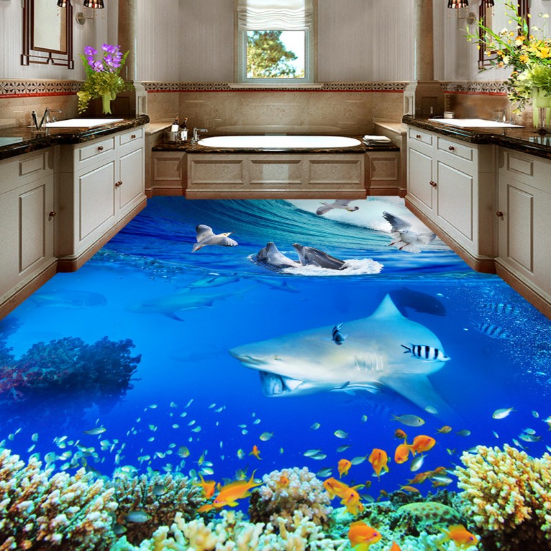

    Обыграть тему путешествий)
    Вот народ норм обыграл:D:facepalm:
