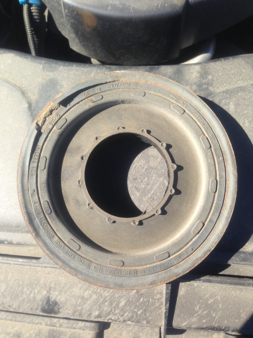

    3,932
    Мне кажется Вы плохо читаете, или прочтенное у Вас плохо откладывается, еще раз по порядку:
    - за 500 км до обрыва обследовалось не было видно внешних следов разрушения или предпосылок. абсолютно целый
    вот его фото после обрыва, срезало по железке.
    - про то что кортеко в оригинале или нет, никто ничего не оспаривал, не доказывал, и не собирается
    - есть просто констатация факта что на одной машине за 128 т км два шкива, разница как в цене в два раза, так и в пробеге два раза, но в обратную сторону. возраст был +- одинаков 3,5 года.
    все остальное это Ваши домыслы, фобии и прочее.
