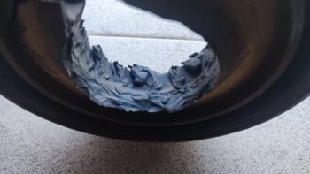

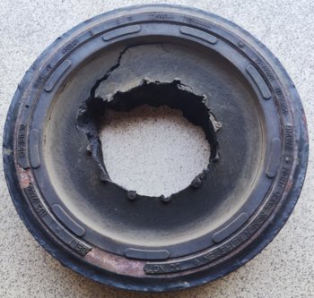

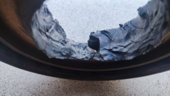

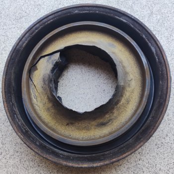

    В августе из Крыма ехал в Москву, на АЗС в хвосте очереди перед мостом демпфер преставился..
    Сажусь в салон, на мониторе: аккумулятор не заряжается, почувствовал холодок по спине,
    дочь говорит: папа, там что-то упало под капотом.. )
      2.2 МБ
      60
      2 МБ
      69
      3.2 МБ
      67
      3.2 МБ
      50
