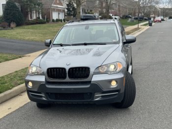

    Привет братва. Сегодня получил с разборки б/у датчик поворота руля, по быстрому перекинул и вуаля все зафкрычило, нет ошибок больше. Сделал сегодня фары , получилось вроде ништяк, теперь хочу полернуть и осталось прокладки на теплообменнике поменять. Пришла жижа и поддон на коробас, хочу поменять а то хрен знает когда меняли .

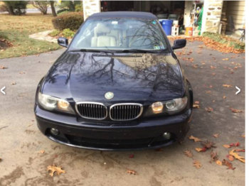

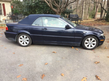

    Всем привет! С наступающим, ребята!
    Вчера позвонил знакомый и говорит: "Слушай, ты же любишь ковыряться с немцами-пенсионерами?" Я отвечаю: "Ну, в принципе, да. А что?" А он: "Нашел объявление, твой вариант!"
    Короче, вчера стал обладателем BMW 325 кабриолет 2006 года. Машина огонь, хотя есть мелочи: руль плохо крутится наверное помпа и, кажется, VANOS голову делают, чек горит , и выпадает в Лимп Мод после 3 тыс оборотов. Но пробег всего 130 тысяч миль, два хозяина, всю жизнь жила в гараже.
    Теперь у меня новогодний подарок! Всё про всё обошлось в 2 тыши бакинских.
    так что будут новые серии :)
