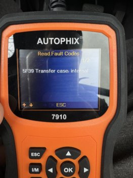

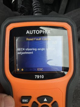

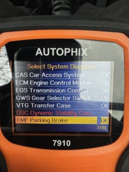

    Сканер для бмв показал следующие ошибки.

    Батарейка при смерти,заряд батареи 35% от новых показателей,от этого что угодно показывать может.По ошибкам датчик положения руля просит калибровку(крутаните руль на заведенной пару раз от упора до упора вправо-влево) и ругается на раздатку.Но это всё может быть от помирающей батареи,начните с неё.На клеммах или на самой батарее должна быть выбита дата производства,если не совсем старая,можно попробывать снять ее и зарядить полностью,если не поможет-замена и потом по плану проверок

    Со старой батареей это не поможет.А учитывая ваш пробег по приборке,даже если он честный,это почти 300000 км,на таком пробеге стоит уже начинать искать датчик положения руля(,у меня на е53 он примерно столько же и отъездил и подох,выручил китайский датчик с алиэкспресс,третий год гоняю без проблем

    датчик положения руля оптический, в большинстве случаев лечится банальной чисткой
    mad castro нравится это.
  18. mad castro
    mad castro Абориген
    9 июн 2011
    3,528
    Действительно на е70 инженеры бмв поменяли конструктив этого датчика по сравнению с е53.Он стал оптическим.
    https://www.drive2точкаru/l/657352098710553315/
    Тогда топикстартеру стоит его просто снять и почистить как сделал человек по ссылке.Точку заменить на.

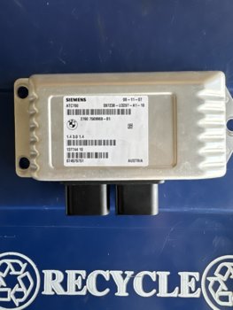

    Да и еще нашел этот блок и он был судя по всему намочен . Находится рядом с аккумулятором и он как раз на раздатку сигнал дает. Я его снял посмотрел все вроде ок, но когда скидывал 2 фишки с него то лампочки после того как завел тачку исчезли на 5 секунд, я уже думал ура но они опять все зажглись как елка

    Закал блок на раздатку который рядом с багажником стоит . Поскольку был намочен решил его заменить. Вообщем после замены блока и стирания всех ошибок случилось чудо, все ошибки ушли :) радости моей не было придела . Я такой думаю вот так да $60 и все проблемы решены, думаю займусь теперь подвеской и решу проблему попадания воды в салон.
    Но пришлось огорчится буквально через 10 минут , выпала опять ошибка 4х4 и DTS но в этот раз уже не горят индикаторы на панели ABS и Brake. Я тестилкой проверил и ругается на датчик положения руля . Думаю теперь полезть и снять весь блок и наверное почистить датчик положения руля.
