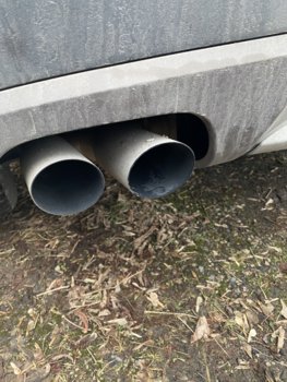

  16. Thunger
    Thunger Живу я здесь
    7 июл 2021
    10,010
  17. Thunger
    7 июл 2021
    10,010
    Нормальные такие трубы

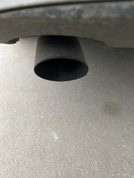

  18. Thunger
    7 июл 2021
    10,010
    Вот это с бензинки, на которой 6800 пробега
  19. Thunger
    7 июл 2021
    10,010
  20. Антихрист
    Антихрист Старики-разбойники
    20 июл 2010
    19,100
  21. Thunger
    7 июл 2021
    10,010
    При отсутствующем сажевом?
  22. Антихрист
    20 июл 2010
    19,100
    Да.
  23. Thunger
    7 июл 2021
    10,010
    Бензиновые видел?
  24. Антихрист
    20 июл 2010
    19,100
    Ты не устал тулить свои бензиновые? Они меня вообще не волнуют. Я уже забыл как бензиновые моторы выглядят. Зато ооочень хорошо знаю как выглядят трубы на исправных и не очень дизелях.
