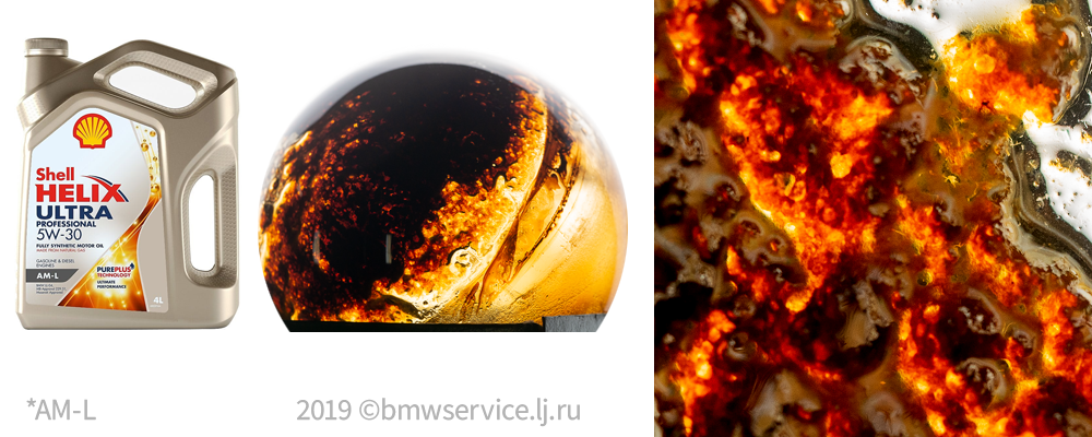

    Да я не против, что ты купишь оригинал. Но, лично мне, такой оригинал и даром не нужен. Вот даже если ты мне подаришь эту бочку, я её тупо продам. В свои моторы это гавно я никогда не лил и лить не собираюсь.
