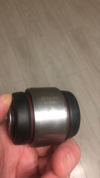

    короче вывесили на стойках машину. и поперечно стали качать за колесо. стучит слева сильно малый плавающий сайлент. и справа рулевой наконечник немного. менял их сайленты лет 5 назад ставил лемфы. прошли неплохо. сейчас лем не бьется почему то. из самих сайлентов бьется тока 5 штук и все фирмы левые патрон фебест шварц. тока в сборе тяга сайлент+шаровая идут норм проивзводетли. кто что ставил в итоге?

    такой артикул лемфа? вроде их ставил ранее.
    Lemforder 3642601
    чет не пойму на Е90 больше аналогов. а на Е84 минимум. при этом сайленты одинаковые на вид.

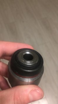

    приехали плавающие. по вину кроме ориги, да в сборе с шаровой в рычаге за 100500, бьется мало чего. патрон и некий шатц и еще че то. лемфа почему то нет. хотя я их ставил когда то. как раз крайние 5лет они и отпахали. елси брать номера тех лемфов бьется еще куча разных замен.
    шатц этот вроде аналог лемфа. делается в турчандии.
    решил поробовать шатц. тем более пара таких была на ЦС с дисконтом 30% к цене. забрал по 945р каждый. средняя цена в рознице 1500-1600 за один. посмотрим как походят.

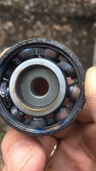

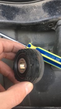

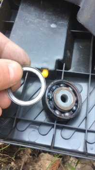

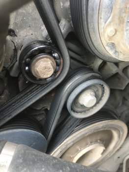

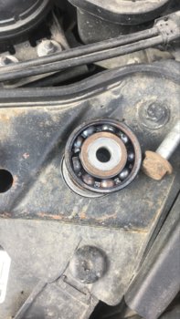

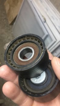

    +позавчера случилась проблемка. слава богу что в 100 метрах от дачи. завоняло из под капотки горелым. открыл, а там картина маслом. развалился паразитный ролик и сожрало натяжной и ремень поело малясь. слава богу в загашнике были ролики и ремень-всегда вожу с собой после случае на М4. за неделю до случившегося на холодную был какой то гундеж. слушал подумал, что ролики))). но что так, не думал конечно же.
    короче возите с собой и особенно на дальняк ролики и ремень на N дизелях.
    утром встал пораньше и перед выездом домой минут за 15 махнул все.

    во тсча перепрессовал плавающие в переднем нижнем поперечном рычаге. старые лемфы прост оразвалились при выпрессовке. но и прошли 5 лет и около 120тыс. шаровые впресованные в идеале. рычаг еще орига стоит. и наконец-таки настала тишина)
