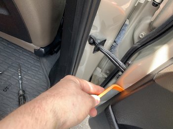

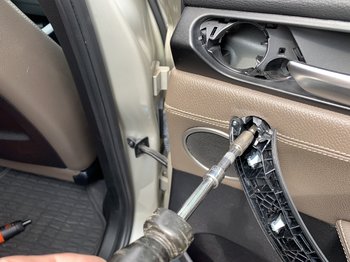

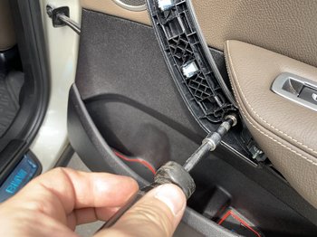

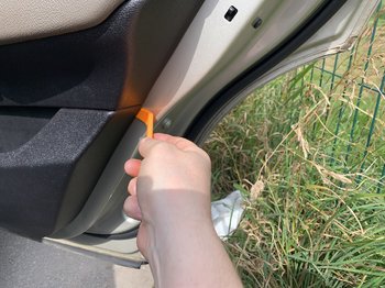

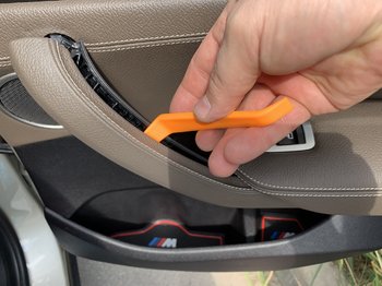

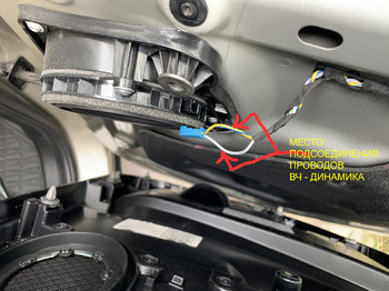

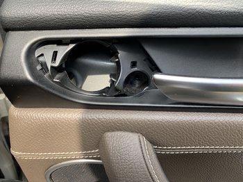

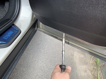

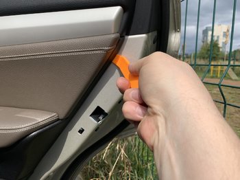

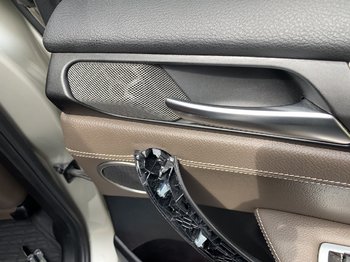

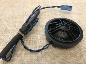

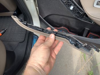

    Потратил 3 часа на установку всех динамиков ВЧ по кругу. В принципе ничего сложного. Врезался в провода СЧ динамика (фото №11). Места врезки в провода закрыл мягкой изолентой-резиной (специально для электрики). Звук стал чуть мягче по высоким частотам. Мне норм. Вторая приятность - заглушки больше не раздражают. ВЧ динамик_1.JPG
