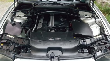

    Пора отметиться, т.к. пробег за время владения перешёл 150 000...миль)
    M54B30 2004г.
    Покупал в 2009 с пробегом по хайвеям без малого 48тмл, сейчас перевалил за 200! Менять не собираюсь)
    Из интересного:
    1) задняя ходовая ещё с заводскими резинками, и даже пружинами!, при этом амортизаторы поменял только на 3 сотне, при этом поставил новые опоры (febi), но через 1! день одна порвалась и я вернул оригинальные родные;
    2) раздатка родная, сервопривод тоже, масло меняю и разок крутил шестерёнку (где-то ближе к 200ткм, ремкомплект давно лежит);
    3) катализаторы, к сожалению, удалил из-за неверной диагностики (точнее двух, третья нашла причину плохой тяги на высоких оборотах - бензонасос);
    4) бензонасос менялся дважды, как и фильтр в баке;
    5) два раза менялся правый датчик уровня топлива, один раз - левый (или наоборот);
    6) поменял переднюю крестовину на переднем кардане, а через пару месяцев задняя, видимо заклинив на скорости 110км/ч, разнесла корпус акпп и тормозные шланги ( теперь в запасе родная акпп с треснутым корпусом и бесценный опыт снятия бензобака с его очисткой);
    7) при поездке на море, появился уход антифриза, думал, следя за температурой, смогу избежать проблем... вскрытие показало трещину головки. Износ в одном цилиндре 0,14 соток справоцировал грандиозный ремонт с заменой поршней, внутреннего пластика, резинок, цепей, гидрокомпенсаторов и т.п.;
    8) замена сайлентблоков на переднем продольном рычаге от бронированной е38, дала больше, чем замена передних уставших оригинальных амортизаторов на новые Sachs'ы;
    9) заводское лобовое затертое, но никак не треснет);
    10) панорама работает;
    11) газа нет и не будет, расход по трассе 8-9 (личный рекорд с доказательством в виде фото был в моменте 6,9! На одном баке тогда проехал 780км между Владикавказом и Анапой и ещё оставалось на 46 миль), в городе 14-17;
    12) ЛЮБЛЮ ЕЁ БОЛЬШЕ, ЧЕМ 12 ЛЕТ НАЗАД!!!) Чего и Вам всем желаю! И не хворать!)
