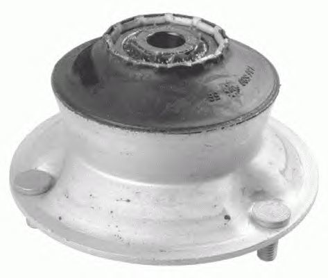

  25. ilmirin
    ilmirin Завсегдатай
    24 фев 2011
    562
    Башкортостан респ.
    Подскажите опорники идут с подшипником или подшипники идут в комплекте со стойками?
  26. Жекан
    Жекан Старожил
    13 фев 2008
    6,250
    блин несколько раз перечитал и так и не понял, Вы вообще знаете что такое опорник? Правильно говорить опорный подшипник и в этом словосочетании и есть ответ на Ваш вопрос
  27. ilmirin
    ilmirin Завсегдатай
    24 фев 2011
    562
    Башкортостан респ.
  28. ilmirin
    ilmirin Завсегдатай
    24 фев 2011
    562
    Башкортостан респ.
    Мне пришли без подшипников
  29. ilmirin
    ilmirin Завсегдатай
    24 фев 2011
    562
    Башкортостан респ.
    и называется она "Опора амортизатора BMW E39/E46/E60/E87/E90/X3 пер. BMW 31 33 6 752 735; BMW 31 33 6 760 943"
