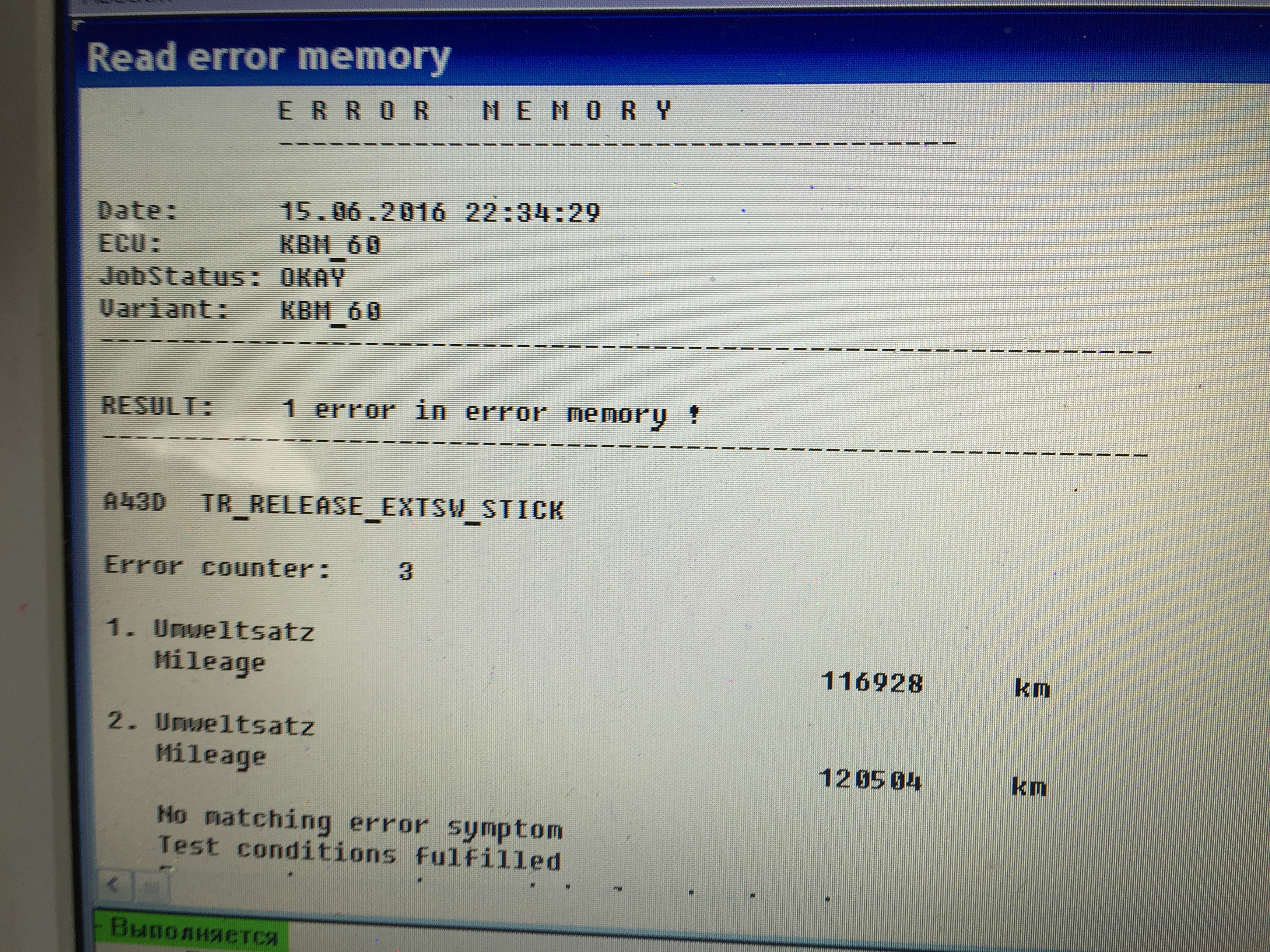

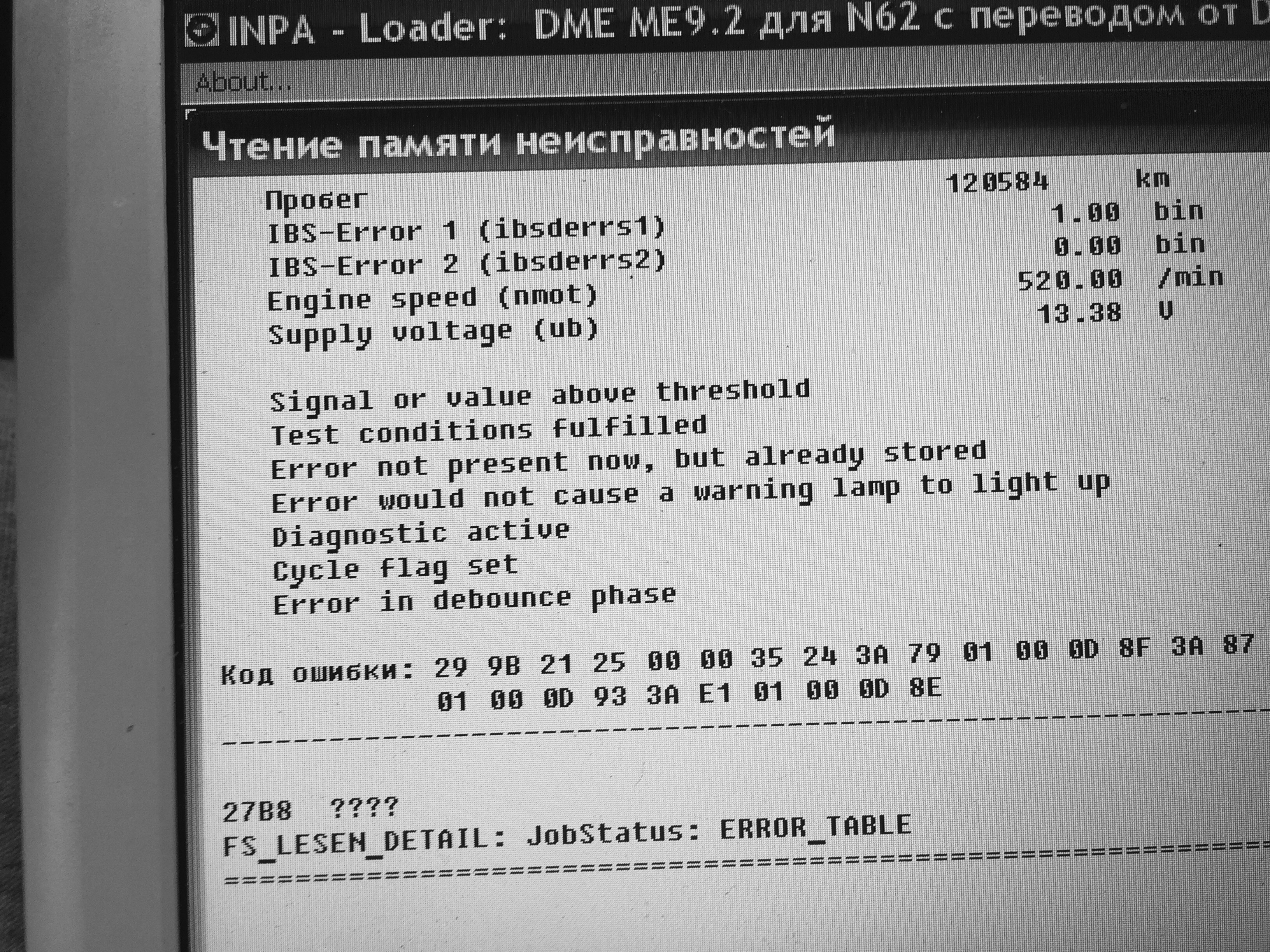

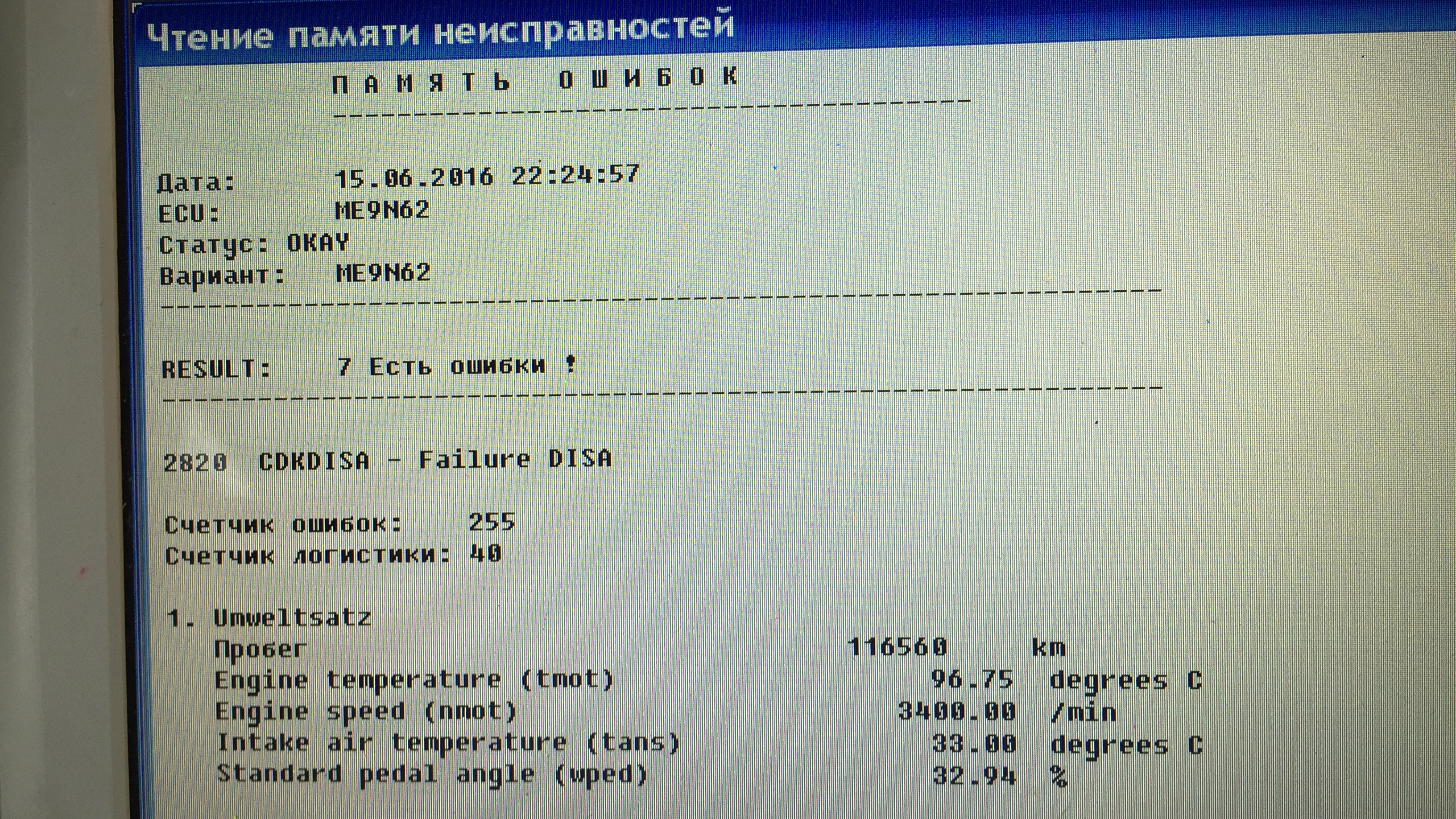

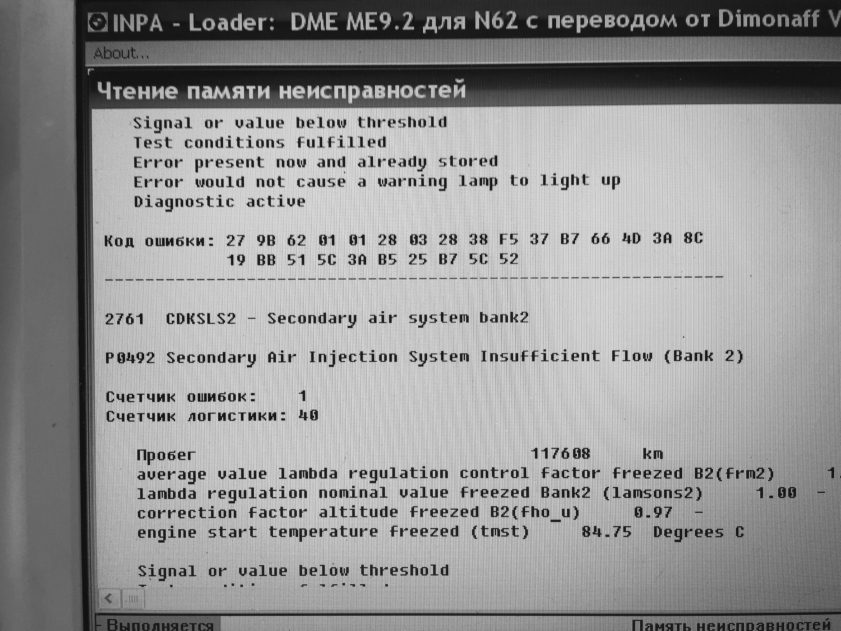

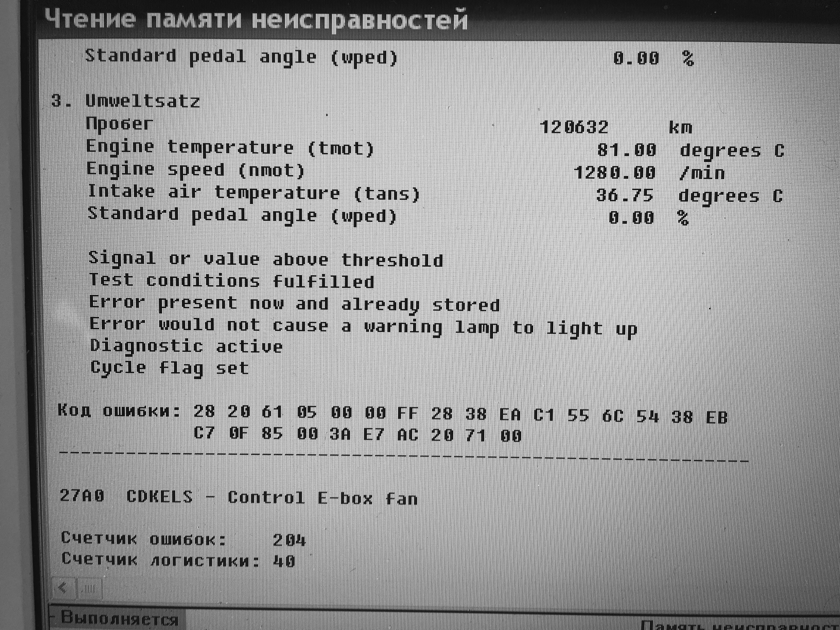

    Добрый вечер всем! Не так давно приобрёл машинку, сделал вот диагностику, повылазило много ошибок: 2820, 27A0, 279B, P0128, 2761, P0492, 299B, 27B8, A43D, 4F86, хотел спросить у знающих людей, критичны ли эти ошибки? Какие нужно исправлять, а на какие можно и забить?)

    Веселые ошибки.мой совет : первым делом вскрывайте коробку управляющей электроники(та что под корпусом фильтра воздушного).моторчик дохнёт там только в двух случаях : утонул,так как забиты дренажи ; или сам по себе сдох.а тут уже 50/50,заодно проверите своё везение....но раз показывает обрыв связи с dme,то прогноз скорее неутешительный.

    ну насколько я понял, ошибки по катам, по термостату, ну и то что выше jazzzzzzzz написал.

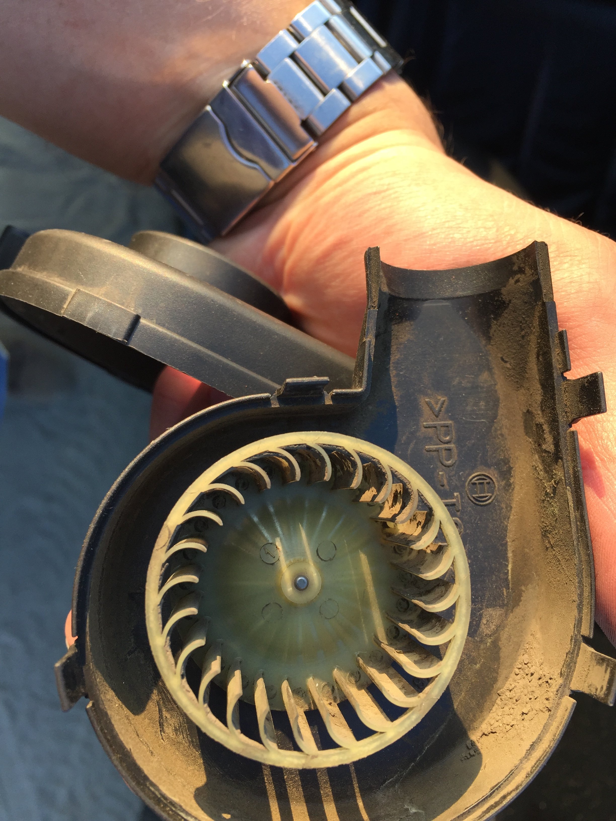

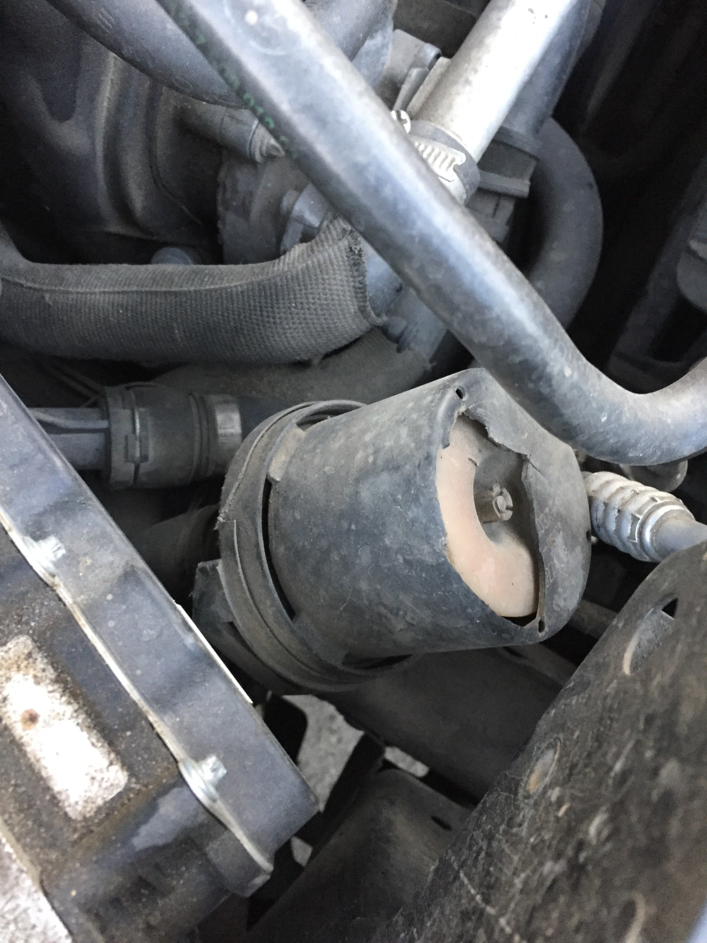

    Сегодня менял лампы в габаритах и случайно заметил вот это! Кто подскажет связано это как то с моими ошибками?

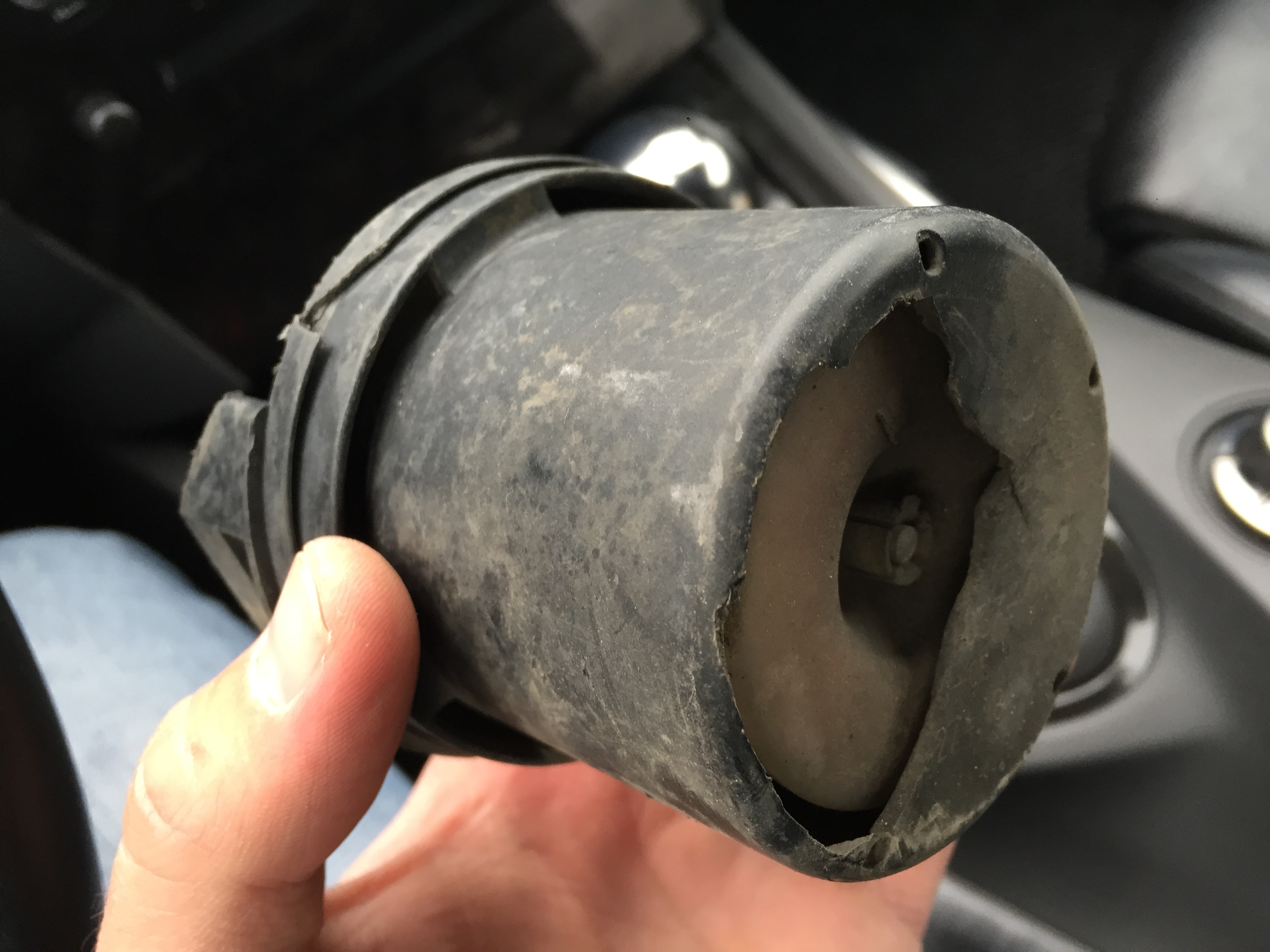

    Это разбитый фильтр воздушного нагнетателя системы нейтрализации ОГ. Не выяснял как она работает, но если она через этот фильтр гоняет воздух с песочком во впуск, то... в общем ничего хорошего.
  10. е39!!!
    е39!!! Завсегдатай
    2 дек 2009
    735
    гонит не во впуск а в выпуск через электромагнитные клапана в момент запуска двигателя. его задача подать кислород в катализаторы, так как при пуске двигателя в катализаторы попадает несгоревший бензин. кислород нужен для реакции интенсивного окисления (по русски говоря для горения того самого бензина) для того чтобы катализаторы бстро не сдохли.
    с ошибками Валерьяна не связано. фильтр нагнетателя стоит сверху корпуса нагнетателя, а поломка корпуса снизу. если фильтр (губка) целая, то песок никуда не погонит

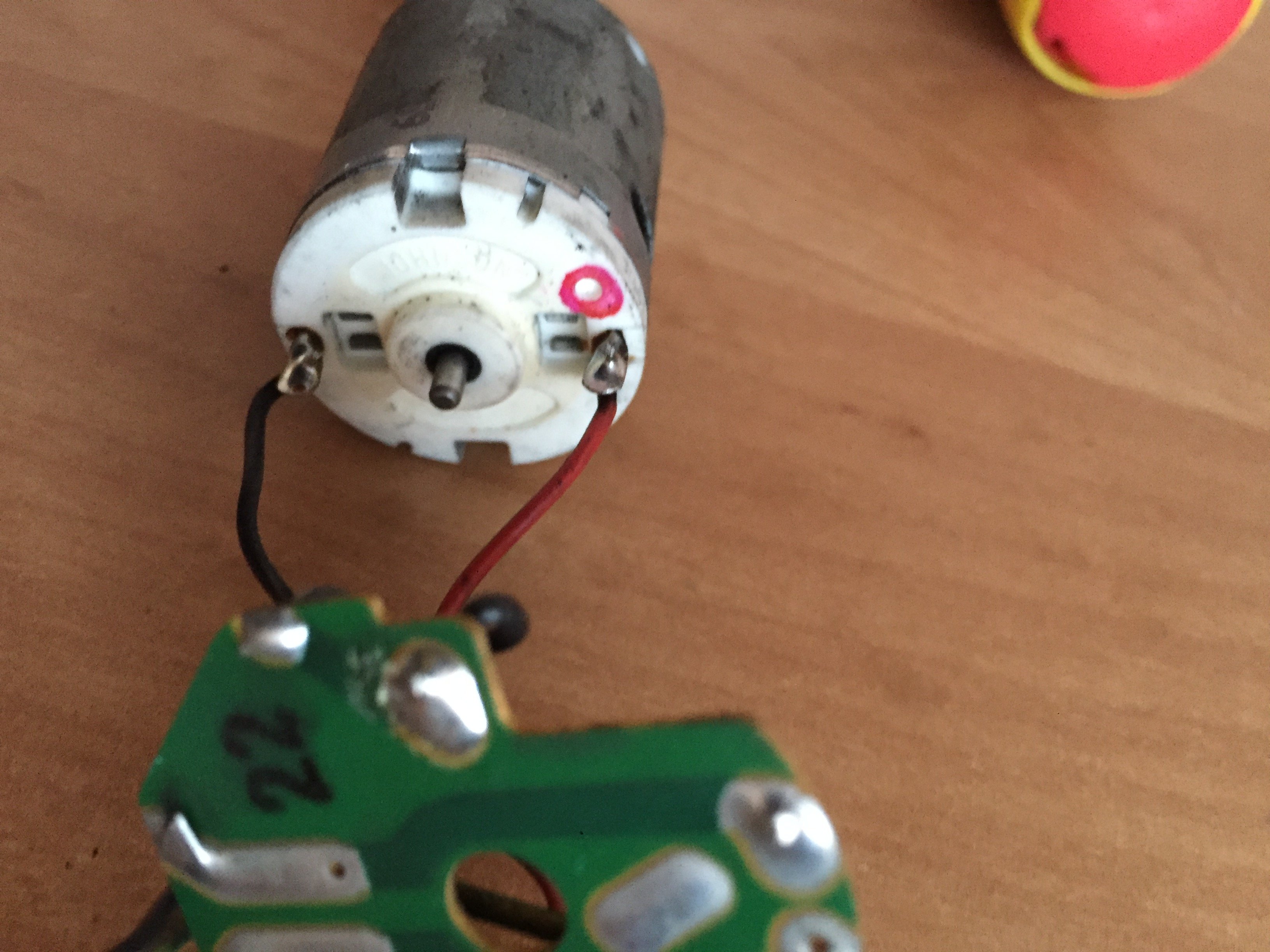

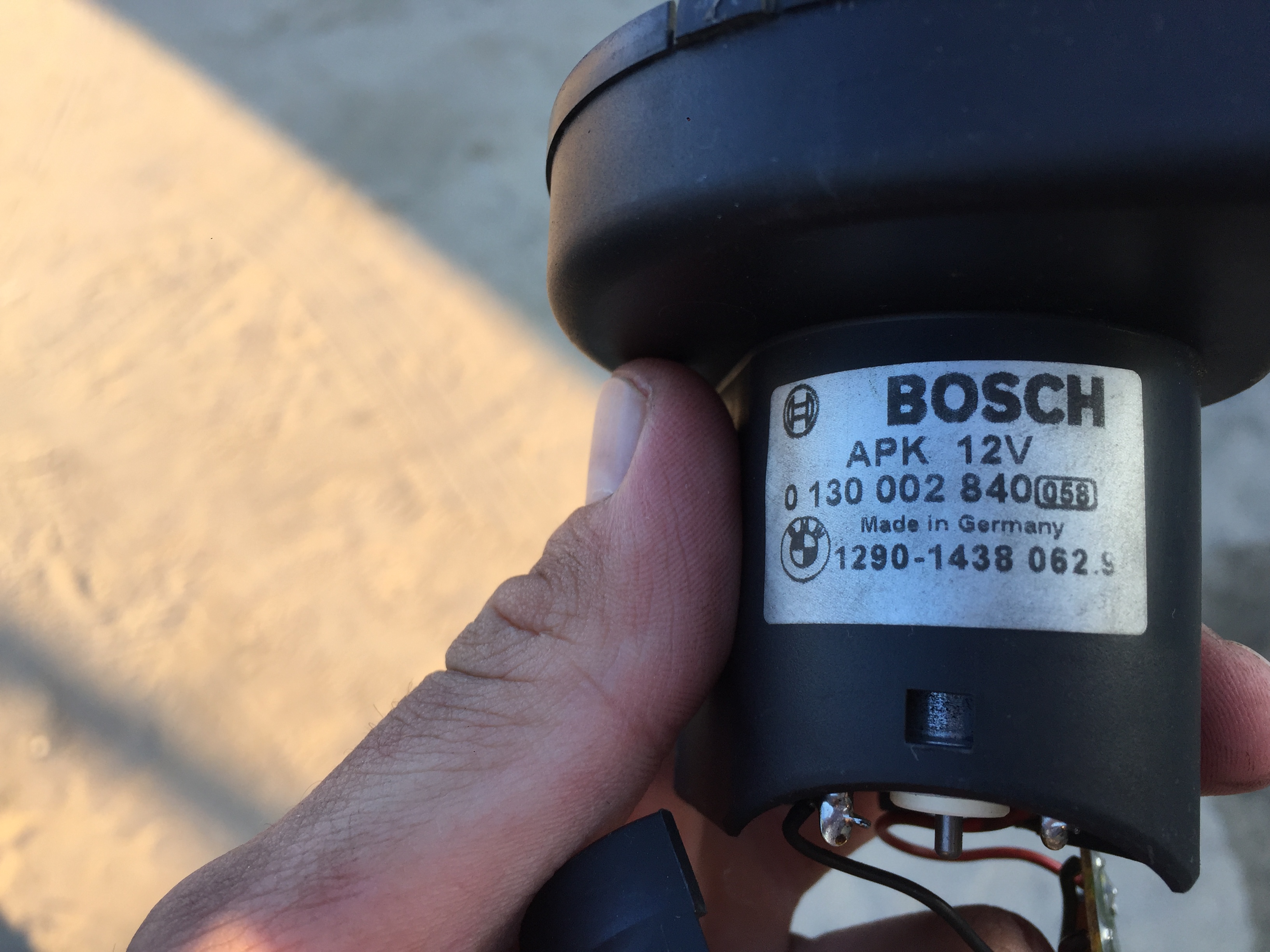

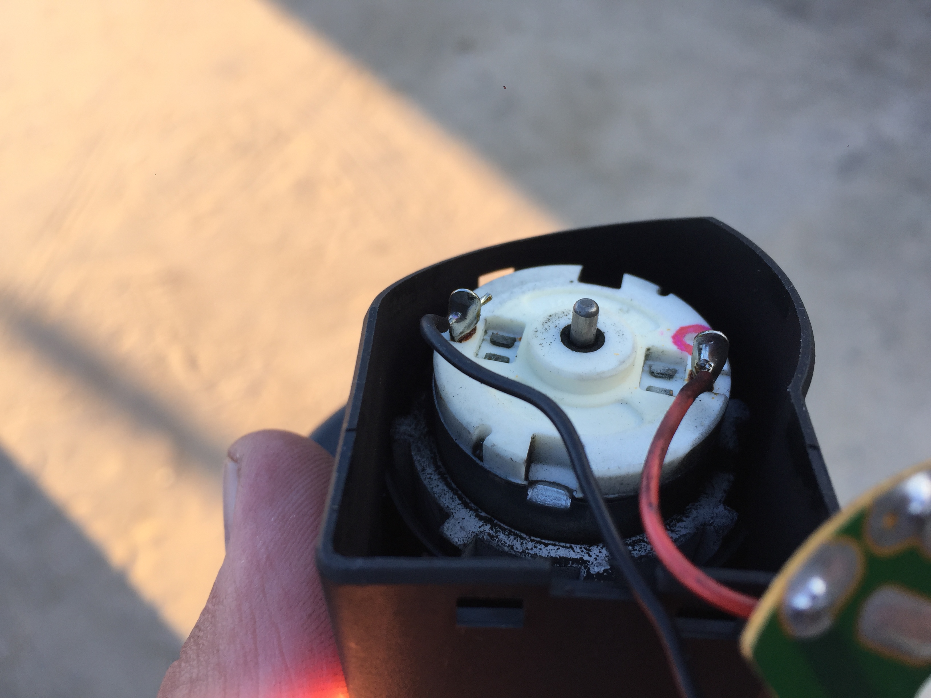

    Всем привет! Заменил наконец то, термостат, и вскрыл коробку с электроникой, сперва её искал под воздушным фильтром но не нашёл) в итоге слева по салонным эта коробка была, сдох моторчик, заказал его на алиэкспрессе цена ему около 500 рублей), да и заодно прочистил дренажи, чистил тиретом и специальной пружинной проволокой)

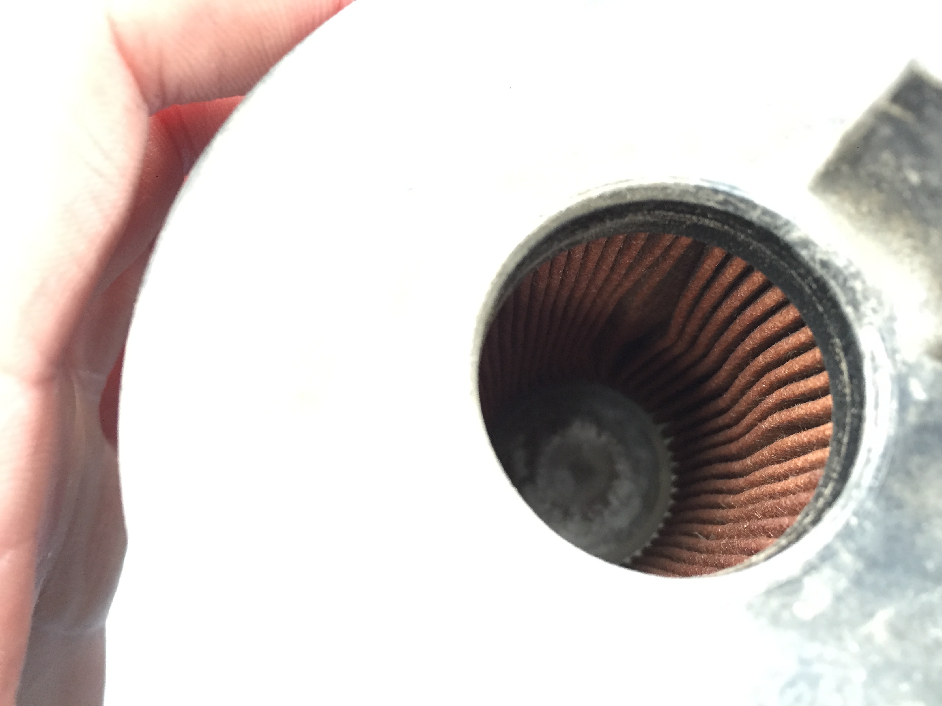

    Сегодня заменил дополнительный воздушный фильтр, цена вопроса 1400 оригинал, слега был в шоке от пыляки, но внутренняя целость не нарушена

    Так для информации по моторчику (кулеру)

    Подскажи по ошибки по катам которая откуда начинать двигаться, что проверить, что разобрать?) 2761, р0492

    Насколько я вижу,это ошибка по подаче добавочного воздуха по 2 ряду.

    Видимо либо проблема в клапане продувки,либо в канале который идёт вдоль головы и забит наглухо,либо трубка лопнула которая к клапану подходит на второй голове.когда Машина заводится пылесос работать начинает?

    все просто: ты когда машину заводишь и нагнетатель добавочного воздуха (пылесос) начинает качать воздух (его отчетливо слышно) не едь никуда и дай ему поработать 30 секунд пока он не прекратит работать и едь затем. и все! ошибки и чек на приборке выскакивают только в тех случаях, когда ты сразу газовать начинаешь, когда моторчик качает. больше ты ничего не сделаешь ибо единственное что в системе осталось это клапана добавочного воздуха, но их снимать менять (или прочишать) - это пол машины разобрать, и они собственно и не выходят при такой ошибке из строя, максимум чуть в саже
