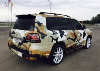

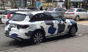

    ага, тоже интересно, ну типа....особенно, как ГАИшники будут реагировать....

    Гаишникам пох, это же не нарушает правил, вопрос как делать, какими пленками. Начал разбираться, кто то предлагает пленка и ламинация сверху, кто то говорит надо еще антигравий, но цена в 200+ меня смущает.

    Если на года на два-три - то изготовитель плёнки пофиг.
    Антигравийкой сверху - это бредово, вблизи смотреться так себе будет.
    Как вариант: Печать на пленке #Orajet 3551 с матовой ламинацией Oraguard и дальнейшая оклейка кузова
    Или: #Oracal 970-090 Серебристый металлик и ламинирование матовой пленкой #Oraguard
    Смотря какую основу хотите.
    По ценам 150-220 - от фирмы, дизайна и пленки зависит.
