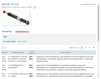

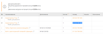

    Если кому на будущее с пневмой и нагрузкой на прицеп SACHS 315313 и 315314 подходят (смотрел нужную длину в ТИСЕ), и к фланцу стандартному в том числе. Оригинальные номера 33 52 6 781 925 и 33 52 6 781 926. пыльники и отбойники не менял (тк их состояние было норм, менял только верхнюю и нижнюю прокладку подшипника, хотя они были тоже норм, пробег на одометре 156 т км)

    Что-то вы не то пишите. Не идут эти SACHS по каталогу для пневмы.
    33 52 6 788 511 и 33 52 6 788 512 эти должны быть, но SACHS не предлагает, как аналог:shock:. Возможно и обычные SACHS 33 52 6 781 925 и 33 52 6 781 926 подходят по длине штока, но чем-то они отличаются, коль разные каталожные номера. Вопрос - чем?

    Вы путаете, обычные это -921 и -922, Саксы это 315315 и 315316.

    Проверив ваши номера SACHS по бмвкатс, я убедился, что они для обычной подвески:nod:

    Тогда 315315 для какой?:shock: С этими стойками гемор, например Каяба для пневмы, а аналогом ее является сакс 315314. Я исходил из того что бмвкатс показал эти номера, хотя и была пометка что для пневмы. Главное фланец и длинна штока подходят ( согласно ТИС ). Ну и откалибровал пневму чтобы все стандартно было. Я не думаю что кроме длины штока аморт что для обычной что пневмы чем-то отличается, так как снимая старую стойку оригинальную, она ничем не отличалась

    Эти номера для стандартной пружинной. Нет SACHS для пневмы:cry:
    Зато вот такие есть Bilstein 19-184081 , 19184074 и цена сопоставима с SACHS.
