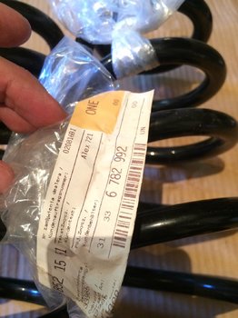

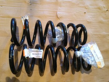

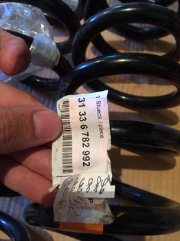

    есть пара передних пружин, может интересны кому
      317.4 КБ
      101
      443.3 КБ
      99
      462.5 КБ
      98
