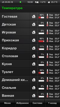

  16. chkalov
    chkalov Завсегдатай
    25 июл 2003
    1,723
    Германия
    Да, верно. Если не брать в расчет скважины, которые стоили по 150 тыс. за штуку (а их у меня 3) то стоимость решения будет сравнима со стоимостью подвода газа и покупки газового оборудования схожего ценового сегмента. Если интересно конечно, то можно было реализовать все более экономично, применяя чуть другое оборудование, трубы, насосы и пр. других производителей. У меня еще все это очень умное и я не только знаю цифры в среднем по дому, но и также по каждому конкретному помещению как в наглядной, так и в инженерной форме. Вплоть до того, сколько конкретно времени у меня светилась каждая из лампочек:) Все это работает автономно и не требует действий никаких, т.е. если солнышко сильно греет, то не надо будет окна открывать из за жары или лезть краны перекрывать на отоплении. Все работает само.
