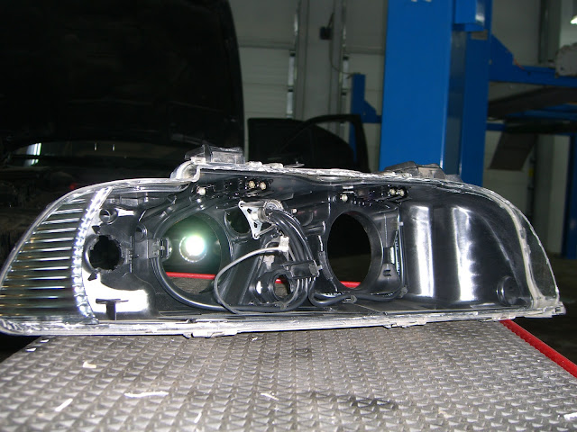

    Так как старую тему превратили не пойми во что, решил новую создать с фотками и описанием маленьким )) Большая просьба не удалять и перемещать ее.

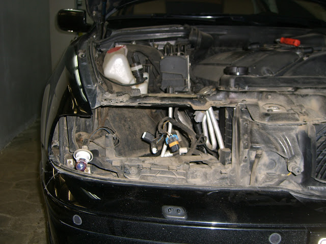

    Первым шагом снимаем саму фару, благо на е39 это очень легко. Крепит ее 4 самореза на "8"
    После этого снимаем с фары все резинки, вытаскиваем лампочки, откручиваем блок розжига и идем мыть фару, ибо под резинками много грязи. Получаем такую картину

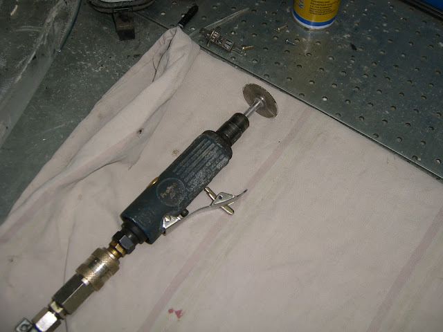

    Далее пилим стекло :eek: :D вот такой штукой
    После того как отпилили - идем мыть стекло изнутри и полировать с наружи (по необходимости). Тут надо прерваться и сказать, что тем у кого фары новые или свежие не надо резать стекло. Можно сзади фару разрезать и просто поменять линзы. Я резал для того, чтобы помыть стекло :)
    Значит далее. Вынимаем из фары встаку где стоят кольца и тд.
    Потом вынимаем отражатель. Сам процесс не описываю, там и так все понятно :D Получаем такую картину. После этого мне захотелось все бросить и поехать за новыми фарами :D
    Затем вынимаем отражатель с линзой и разбираем ее на части. Там тож все просто - модуль ближнего света держится на 4 гаечках, а линза с отражателем на 4 саморезах.

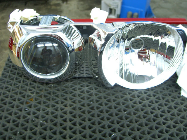

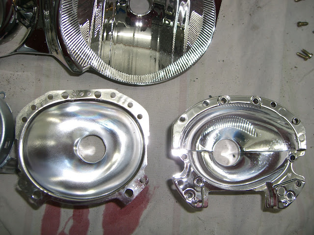

    Фото отражателей е53 (слева) и е39 (справа)

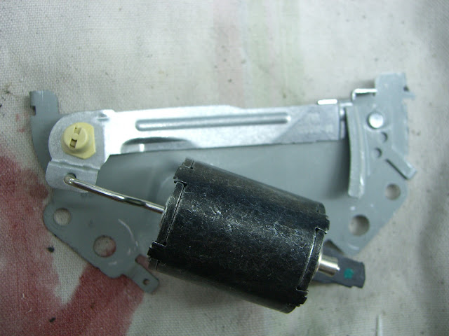

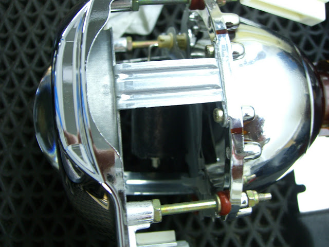

    С отражателя снимаем шторку, которая изменяет пучок на левостороннее движение ( этой опции вообще теперь не будет) и вставляем шторку от е53 с небольшими доработками. Вот собственно и сам "би-ксенон"
    Собираем линзу
    И сам отражатель
    Потом все это дело запихиваем обратно в фару
    Как видите фара внешне ничем не отличается от того что было ))
    Ну и приклеиваем стекло при помощи дихлорэтана
    Получаем в итоге это. Видео правда старое, когда сделана была только одна фара
    Ну и в итоге хочу сказать, что свет стал супер :rock: Алгоритм работы такой:
    Ближний выключен - моргает только галогеном.
    Ближний включен - работает все сразу.
    Так же для полноты картины поставил в галоген лампочки Phillips X-treme Power :)D :D) Но отличаются ли они от стока сказать не могу :help: :D

    СУПЕР!!! Обожаю подобные темы))
    Каков бюджет?))
  8. Aleks@ndrof
    Aleks@ndrof Абориген
    14 фев 2007
    3,692
    Калужская обл.
    Бюджета как такового и нет )) Линзы были любезно отданы за красивы глаза Spyder'ом. Ну разве что лампочки 1500 руб. и клей копейки какие-то :)
    Осенью я звонил в НТФ вроде, они обьявили ~15000 руб. за такую работу с их линзами.

    Дим, мне кажется есть смысл сделать алгоритм как на Е60, что бы не гонять постоянно шторку когда дуралеев с крайнего рядо просишь подвинуться, надо сделать так, что бы когда моргаешь дальним, моргал только галоген, а когда включаешь дальний на постоянку то зажигался и галоген и поднимался ксенон! Теоретически не сложно!

    а скажи плз подробнее про "отпилил" и особенно "склеил" - нормально все прошло?
  17. Aleks@ndrof
    14 фев 2007
    3,692
    Калужская обл.
    Пока все ровно )) Счас поеду машину мыть, вот и посмотрим как пройдет )

    А нет фоток шва случайно? Просто интересно посмотреть :)

    Ну, мне кажется, снаружи-то - всяко не видно.. его закрывает капот, крыло, пластиковая накладка... изнутри - пластиковая вставка ( на которой крепятся кольца)...

    Понятно, что не видно снаружи :nod:, просто интересно, как выглядит :)

    РОВНЕНЬКИЙ такой шовчик ))), правда.

    Помыл машину сегодня, вроде воды нету в фарах, так что все норм :nod:

    я внутри пилил,когда привода корректора ломались. потом на клей и запаял по шву.. вроде тоже неплохо вышло

    Я так и хотел сначала, но тогда стекло не удалось бы помыть.
