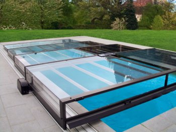

    А что зимой то с ней делать?
  2. Dimon206
    Dimon206 Старики-разбойники
    10 мар 2004
    44,166
    Так лежит на воде, куда эта вода денется?))))
    Положи бумажку в стакан, чтоб закрыла всю поверхность, и насыпь медленно сахара или соли несколько см)))
    Это будет эксперимент из разряда 1000 тонн, а не метр снега))
    Ну и я подозреваю, что особо не будет он оставаться, будет таять

    Подозреваю, что таять будет, не будет лежать, если вода теплая.
    А если вода холодная, то пусть лежит, нахер его вообще трогать, явно никто купаться не будет

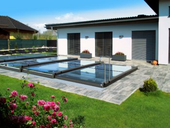

  4. крах
    крах Абориген

    3,683

    На зиму воду необходимо сливать, так то. Оставлять одну треть и консервировать. Рекомендации для неотапливаемых уличных бассейнов

    с одного края меньше вес, с другого больше- наметет так
    потом лед образуется, сверху снег, потом оттает и треснет, снег сверху проломит
    для России это не надежно
    сдвижная конструкция намного надежнее

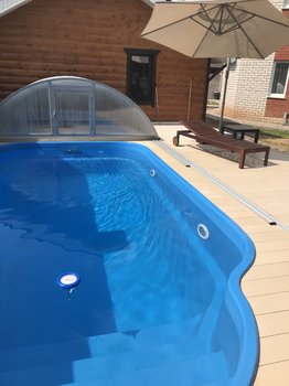

    Этим холодным и дождливым летом тоже заморочился постройкой бассейна, размеры 6х3 метра, композитный, глубина 1,7м. Выход на подиум прямо из бани. Навес поликарбонат, каркас алюминий, есть подогрев и противоток(сомневался в его установке, но в итоге не жалею-можно плавать)

    Что то заморочился йа с подогревом не на шутку:facepalm:
    Проект, отдельный котёл, счётчик, новая врезка. Чёт уже пожалел что начал. Но назад уже пути нет. Надо добивать:D хорошо что ещё помещение свободное было, под котельную его приспособил. А так бы наверно не стал делать.

    Котёл работает только на подогрев воды в бассейне? Если нет, то могут быть проблемы с перегревом

    Да, будет работать только на подогрев бассейна.

    Точнее, дополнительный газовый котёл со всеми вытекающими ( проект, ТУ, тех присоединением, договорами на поставку газа, обсл оборудования и т д), поставил на подогрев бассейна:D

    Всё хорошо, но в условии снежных зим горизонтальная крыша не айс. Раздавит снегом,
