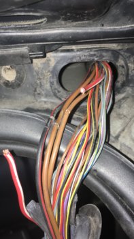

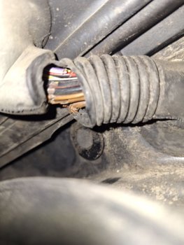

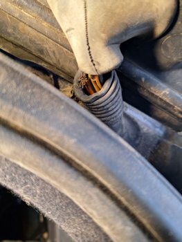

    Стал я разбираться с замком и почему у меня светильник не работает и сразу же нашёл причину - обрыв в гофре и весьма жёсткий.... Нужен совет, как правильно приступить к ремонту?
    К обрыву без снятия гофры не подобраться. Гофру не снять без снятия двери. Или жгут с салон вытягивать?

    однозначно тянуть аккуратно из салона,перед этим освободив хомуты его крепления. и по каждому рваному проводку,лудить и паять под термоусадку. Вытянуть много не получится,но для аккуратного востановления - пойдет.
    Чёрный Самурай и Ватар нравится это.

    Что пишут про жгут (это при замене двери):
    "Замену верхней части багажной двери БМВ Х5 Е53 необходимо проводить вдвоем в следующем порядке: снять облицовочные панели верхней багажной двери, разъединить электрические соединения и вытянуть жгут проводов из багажной двери, предварительно закрепив на его конце нейлоновый шнур, и зафиксировать верхнюю багажную дверь, чтобы она не захлопнулась."
    Ватар нравится это.

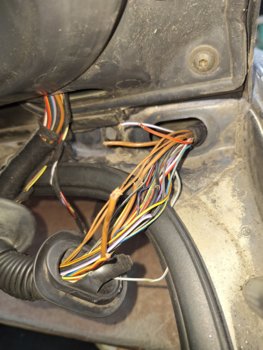

    Добрался до обрыва. Вот масштаб бедствия.
    ProtoSou1 нравится это.

    вопрос получаса пайки. что то попало похоже под жгут при закрывании.

    Да вроде ничего не попадало. Есть ощущение, что разорвало провода при открытии-закрытии. Вот на этом фото видно, что изоляция лопнула и разошлась, как будто при постоянном натяжении.

    видно что некоторые проводя прям надрезаны. так от износа не лопаются провода

    Сам понять не могу от чего это могло произойти. Машина долго стояла во дворе частного дома пока я капиталку делал, до капиталки всё работало, после капиталки перестал замок багажника закрываться, и вот поэтому стал искать причину и вот... нашёл.

    Купил для реставрации новые провода. Изоляция на старых деревянная от времени стала, новые мягкие. Буду делать врезки из новых.

    Восстановил я проводку. Заработало всё, обрыв был на замок багажника, на один из светильников багажника, на обогрев стекла и даже на то, на что я никак не ожидал...
    Машина стояла долгое время на капиталке, после ремонта двигателя при сборке переднего привода решил суппорта почистить и при их разборке сломал крепление датчика износа колодок. Был куплен новый датчик и после того как машина завелась, появилась ошибка о нерабочем датчике с выводом соответствующей надписи на дисплей. С этой проблемой решил разобраться после ремонта проводки. И вот здесь и произошло то, чего я не ожидал: после восстановление проводки в багажнике, пропала ошибка по датчику износа колодок.

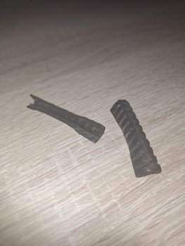

    Здравствуйте.
    Снимал спойлер багажника и из под него выпали две непонятно что за детали.
    Что это может быть?

    1,201
    Шри-Ланка
    Уплотнитель, ставится на ребро спойлера. На память не скажу куда точно, но думаю увидишь след
