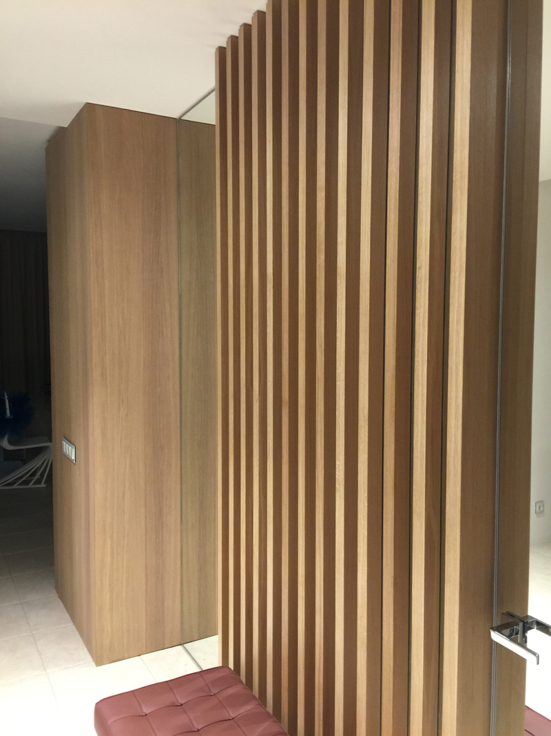

    Специально для Геогрия, dageorgio, отвечу на вопросы:
    Входная группа, слева панели modulnova, шпон дуба 4мм, честно говоря незнаю, что они с ними делают, но это не только масло и просушка, это еще и какие-то отталкивающие влагу и жир покрытия. Мне не удается ее испачкать. Правее рейки, или "баян" по Федоровой, заказанные на местной фабрике, включая откосы дверей bluinterni. Фото конечно искажает цвета, но разница и глазом есть, последние покрыты матовым лаком, попытки заказывать их не покрытые и даже под маслом, успехом не увенчались в цели максимально соответсвия. Так вот, слева 2200 евро, панели(!) только те, что вы видите на фото, справа 550 евро, с учетом работы, кучи реек и прочего, у Модульновы, правые, стоили бы дороже чем левые намного. Федорова насувала мне не мало куев за подобные инициативы и за то, что я попрал ее имя тут. Но скажите мне честно, зная вы сегодня, то, что знаю я, отдали бы вы 2200 евро за левые панели? Или же бы сделали их такими же как и правые? От силы за 300? Риторически. Разум же должен победить.

    Оригинал на рендере:
    Ща мне тут опять расскажут, много "умностей" но я повторяю, все свои - импоровизации я често озвучиваю, все остальное - работа дизайнера, панели, цвета, остальное - вопросы к рендеру. Ну да, сраную табуретку при входе купил за 40 000 рублей, а не за 138 000 как планировалось , слаб человек, чо)
    А вот что реальная заслуга, так это не обрубок шпонированной панели как тут на угле, а законченная и выведенная композиция в реале.
    #1745 why_not?, 16 апр 2016

    А мне твоя табуретка даже больше нравится:thumbup:
    А вот плитка на полу и шпон на рендере мне понравился больше (как раз про обрубок речь). Белая стена по моему мнению разделяет зоны.

    Белая стена, разделяющая зоны - это косяк проекта, выровнял). Если важно, на этом же настаивал дизайнер, четкие углы и все такое.
    вот только про плитку на полу не надо, больное место(( А шпона такого как на рендере - в реале не бывает, есть файнлайн, такой же по цвету и есть панели из него у меня, но то суть есть ламинат и теория.

    "Реек" то почти в 2 раза меньше - твоя *импровизация*, или опять ОФ нагадила?)

    Опять ты воспринимаешь картинки как догму), но не догма даже и проект.
    В проекте реек - 14, но там двери 714 мм, хотя еще в самом начале, я все двери в доме поменял на 820мм (слишком узкими и нелепыми выглядят 714 при такой высоте), почему это не отражено в проекте, вопрос философский. Соответственно, реек должно было стать 12. Но заказав, как по проекту рейки 55 мм ширины и примерив их на зеркало....Я их выкинул и заказал заново. Слишком массивно смотрелись, уменьшали, а не вытягивали потолок, как по замыслу И излишне закрывали зеркало. Теперь рейки 40 мм и расстояния между ними 60 мм, выглядит намного лучше, чем 55. Так, что проект - не догма и делать надо так, как в жизни больше нравится.

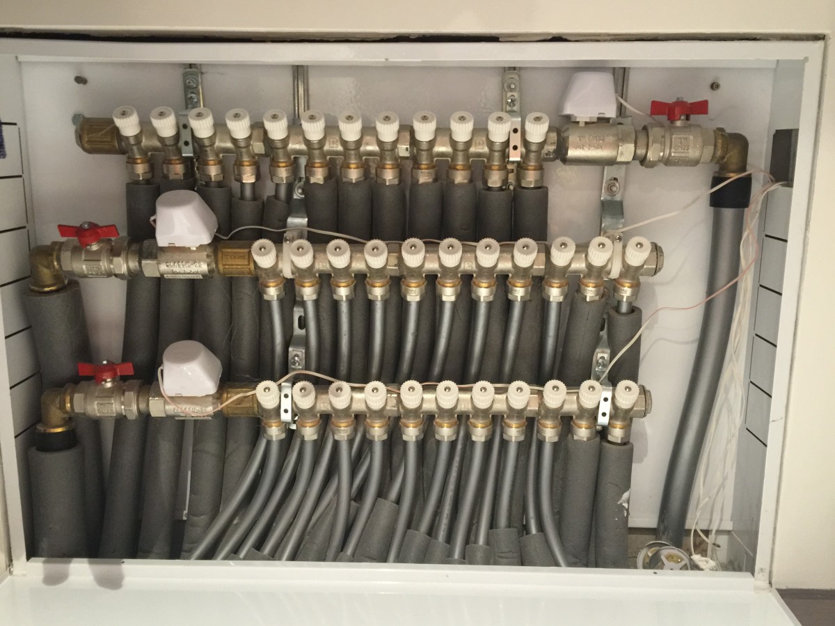

    Автор, не знаю, было в теме или нет... Очень интересно посмотреть на электрощиты и все сантехшкафы. Инженерку в общем. С дизайном все здорово, а что внутри?

    Не было, на мой взгляд это скучные, заурядные и банальные вещи, более того, их цена несопоставима с чистовой даже близко, но вы не первый.
    Коллектор воды, таких у меня 3:
    Горячая, холодная и рециклуляция, на рециркуляцию запитаны не только полотенчики, но и все водорозетки, горячей воды в доме. Они проходные, что это значит на практике - открыл кран - секунда-две и у тебя из него горячая вода, не нужно ничего сливать, как в домах с обычными водорозетками. Белые хреновины на входе в гребенку, это аквасторож, в каждой мокрой точке, включая кухню, котельную и постирочную есть датчики протечки, где-то их даже по 2. Пошла протечка, сервопривод закрыл гребенку. Еще три датчика на системе фильтрации, на вводе воды в дом и как дублирующие для тех, что уже есть.

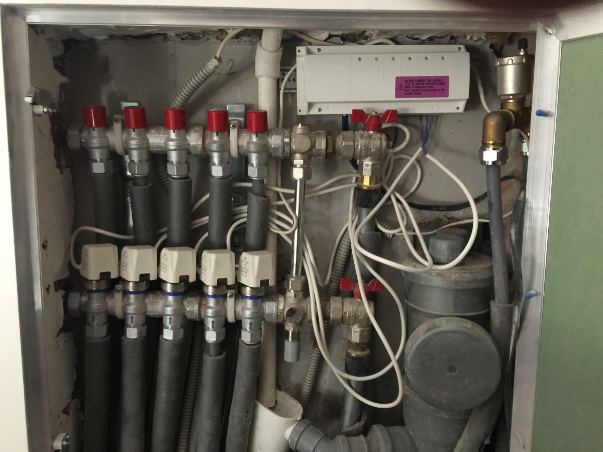

    Коллектор отопления, таких тоже 3, этот даже мелкий)
    Белая коробка - принимающее с термостатов хреновина, которая перекрывает другие, белые хреновины ниже, когда температура в комнате начинает превышать заданную. Воронка снизу, это слив конденсата с кондиционера, затвор, разрыв струи, все как нужно. В этом С/У не было возможности поменять стандартную канашку на рехау, поэтому осталась обычная серая с клапаном.

    Насосная группа, сами просили показать как есть, на днях закончили настройку, поэтому тоже бардак.
    Цифры 1-2-3 соответствуют этажам, это отопление. Например на первом этаже, нет сервоприводов в коллекторе и термостат, по достижению нужной температуры, просто отключает насос. Там где цифра 4 - это теплые полы в доме, на них, чуть ниже насоса стоит свой термостат, задающий общую температуру для них с регулировкой на нем.

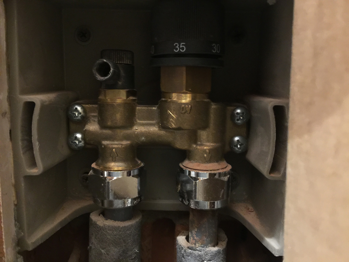

    Помимо него, в каждом помещение, стоит еще одна коробка:
    Которая позволяет задавать температуру именно для этого помещения и имеет клапан сброса воздуха/воды.
