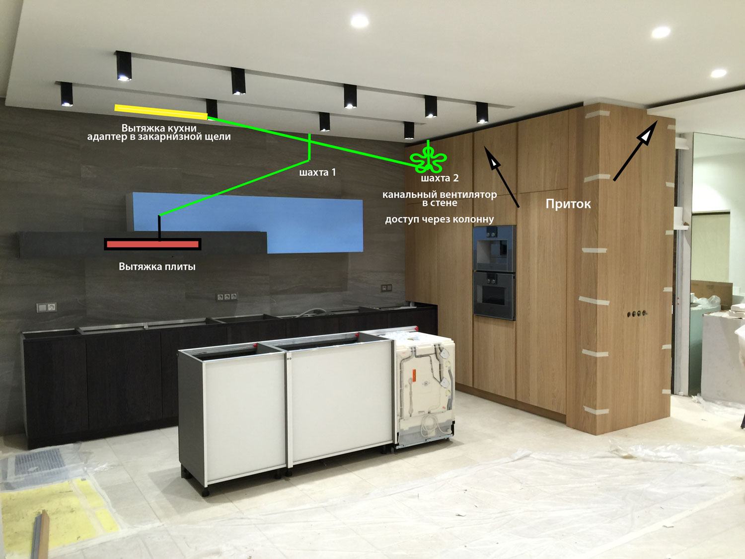

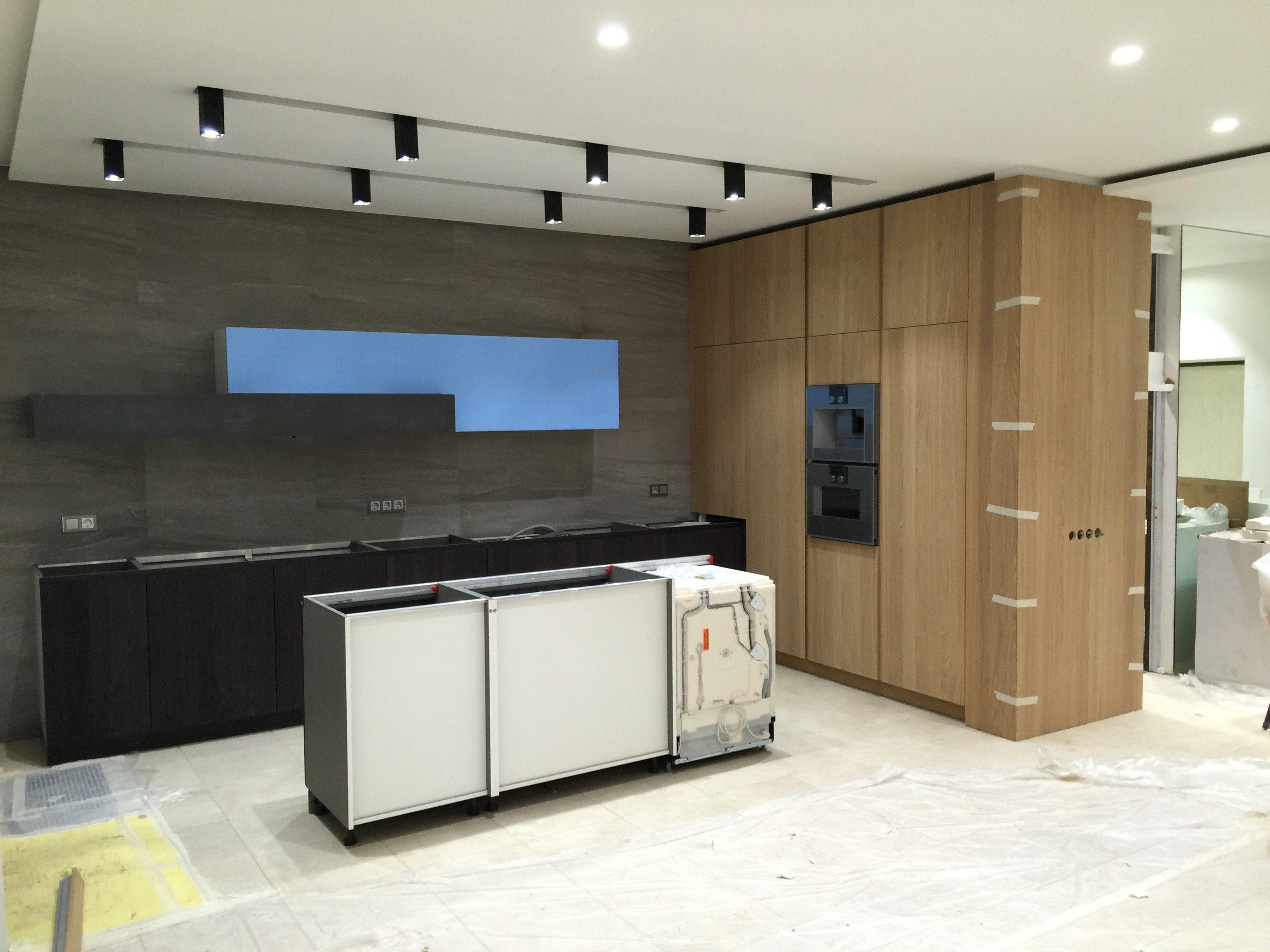

    Покажите, пжлст, где вытяжка?))) глаза сломала, правда) она в сером коробе рядом с голубым? Вы из стены вывели воздухоотвод?

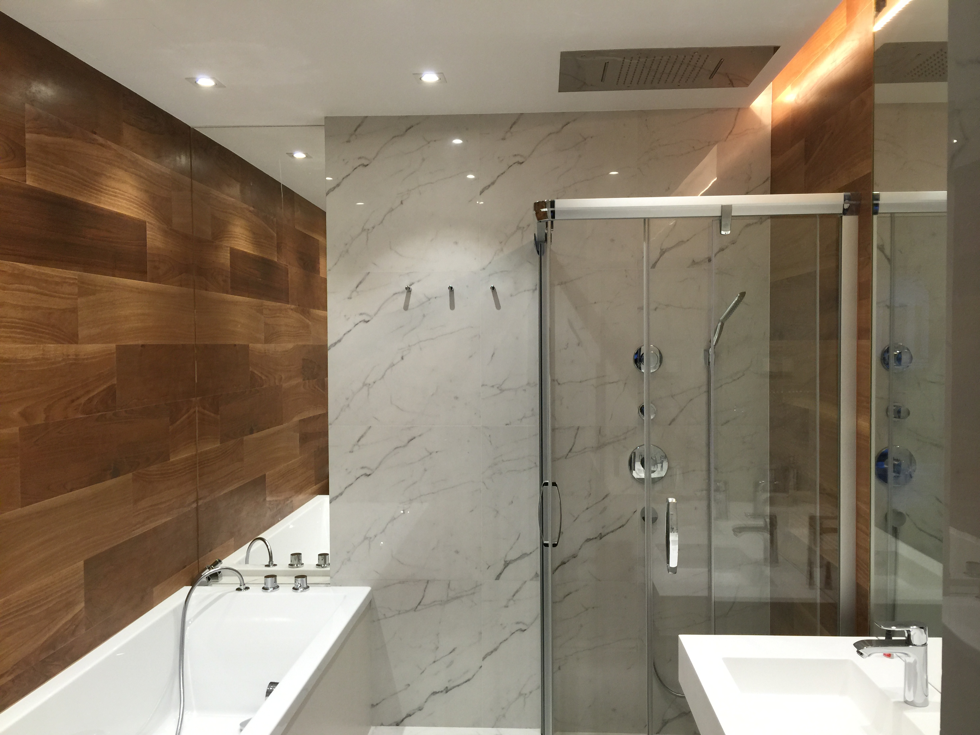

    Подсветку организовали с другой стороны, почему? на рендере продолжение линии света в зеркале интересно смотрится.

    Ловите
    Зеленое - встроенные в стену трубы вентиляции.

    Когда дизайнер рисует, он исходит из того, что у тебя потолок везде минимум 3,20 и ты можешь отдать 15 см пола на конвекторы, 20 см на вентиляцию/кондиционирование и еще 15 на подсветку. А в реальности, потолок на втором этаже 2,90+, и чтобы не получить 240 в чистом виде в с/у (как это было в проекте :facepalm:), а хотя бы 260 в санузлах и 270 в комнатах, нужно очень сильно постараться, чтобы ничего между собой не пересекалось. Проще говоря там трубы вентиляции санузла, трубы кондиционионеров, трассы фреона и прочие шматы электрики. Поэтому там впринципе не могло быть щели с подстветкой без бестолковой потери 20 см потолка.
