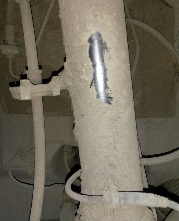

    а я тут примерил 255/55-R18 - и ширина такая не годится для передка при вылете диска 46 - покрышки трет о стойку:
    соответственно и с более низким профилем 255 при таких вылетах тоже будет тереть, как я понимаю..

    Да, этот размерчик явно чересчур - колеса при повороте упираются в подкрылок сзади.
    Думалось без проставок поставить, под них небось и болты надо длиннее, да и много лишних деталей получается)... Мне ребята с драйва напоказывали фоток - у них побольше расстояние до стойки, примерно на сантиметр. В драйвцентре сегодня поглядели на другом ХЗ - расстояние примерно как у меня. Непонятно, в общем. Завтра на сход-развал:rock:.

    В общем, по результатам сход-развала все так же, не встает на мое авто 255 резина вперед при вылете 46. Поставил штатный размерчик:)

    а сейчас какая ширина резины? а вылет? а будет вылет дисков какой? руку запихнуть между внутренней стороной колеса и стойкой если - там сколько места?
    Лично на мой икс не лезет 255 при штатном вылете, цепляет за стойку. При том в сервисе и у другого такого же глянули расстояние до стойки - тоже не лезет. Но мне присылали ребята с драйва фотки, на которых у них преспокойно стоит 255 резина и места до стойки столько же, сколько и у меня с 235)) чудеса)
