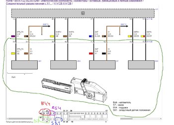

    А почему там три провода? У бмв двухконтактный разъём.
    И куда этот тертий идет, там же в разъеме с самим резистором тоже два.

    Короче говоря вопрос простой - я так понял, что надо просто закоротить комплектным резистором эти два провода, которые идут в сиденье на подушку. Если я попробую - ничего не сгорит? :)

    Получается именно так. На каких-то машинах три провода, поэтому и фишки новые на три контакта. Суть простая получается- поменять родную фишку на новую и втавить в нее разъем с резистором

    А есть у кого-нибудь полная распиновка этого разъема? Неохота наугад пихать.

    Так там 2 провода же- зачем распиновка? Воткнуть туда резистор купленный и посмотреть как оно. Правда скорее всего надо будет ошибки сбросить. Если для этой модели резистор подходит, то все ок должно быть.

    Ну я хочу удостоверится, какой из них какой, там ведь подушка, преднатяжитель, подогрев... Может ещё что-нибудь, хрен знает эту бмв...
    Где обычно такие доки выкладывают?

    https://www.newtis.info/tisv2/a/ru/
    По идее тут должно быть

    Ипона мать )). Порылся, да, дофига там всего, но я сам там распиновку точно не найду )).

    Ни в коем случае нельзя туда лезть ни с какими резисторами! Моментально спасите блок ACSM, а он не дешевый.

    Похоже нужен разъем B54
    https://www.newtis.info/tisv2/a/ru/...diagrams/03-body/crash-safety-module/L5po6XDl
    https://www.newtis.info/tisv2/a/ru/...y/safety-functions/ignition-circuits/Fpe2pvLS
    https://www.newtis.info/tisv2/a/ru/f22-m235i-cou/RU4OO6P
    Как то-так)

    А, кажется допёр.

    По номерам пинов. Разъем B54 занимает 39 и 40 пин. На соединении нужно отсчитать до нужных пинов и получиться понять в каком месте он именно находится

    Вот так вроде.

    Загадочный датчик положения ;) Он вроде как только для США
    А так все верно
