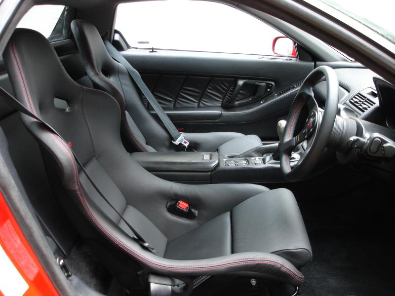

    Скажем так. Я не верю в пристегивание поверх ковша ). Ремень должен очень плотно прилегать к телу, буквально - сильно врезаться в него (так, как это делает преднатяжитель в случае удара). Пристегнутым поверх я бы вообще не ездил в машине, разве что перенать ее куда-нибудь.
    Немного фоток как мне сделали:

    Вот представь как ты вот этим пристегнешься
    И вот посмотри по-другому как сделано, что он внутрь ковша через дырку пропущен
    Нижняя лямка ремня тебя должна вниз тянуть, грубо говоря по низу живота, там где он в ноги переходит. А в первом случае вниз ему боковина ковша не даст тянуть тело, так как получается что он поверх ковша накинут. Замок внутрь с другой стороны заэтим же пихают.
