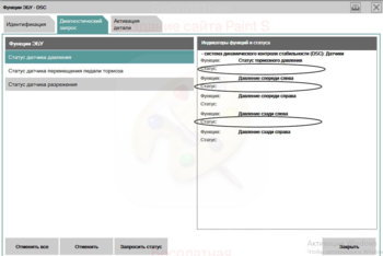

    В ходе проверки DSC выявил что давление в тормозных контурах показывает только по левой стороне и оно примерно равно в главном цилиндре.
    На сколько это нормально? Есть вариант проверить в ISTA и сделать скрин / видео?
    Если что - ошибок по блоку нет.
    Хотелось бы исключить проблему с ним.
