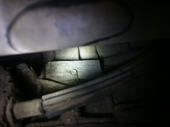

  13. RRRuslan
    RRRuslan Завсегдатай
    10 дек 2013
    1,448
    Да они все так называются, но это не значит что они одинаковые. То, что дали сверху - это модель коробки, но никак не НОМЕР ДЕТАЛИ.
    Самое правильное - смотреть что выбито на корпусе коробки (1068.....), вот этот номер и будет самый верный.
    Выглядит так:
    На крайняк дайте номер с б/у коробки

  14. bullring
    bullring Участник тусовки
    31 янв 2015
    113
    Великобритания
    Я снизу, если домкратом подниму, смогу увидеть эту бирку ? На яму не получается пока оттянуть, может домкратом дернуть. Так подлезть не получилось увидеть ((
  15. Чёрный Самурай
    Чёрный Самурай Абориген
    8 сен 2013
    3,263
    Пермский край
    Конечно сможешь. Я даже без домкрата умудрялся. Над карданом надо смотреть.

    По коробке, вроде как она от Х3, но не факт. Рычажок переключения на нашей АКПП слева по ходу машины, а у Х3 справа.
