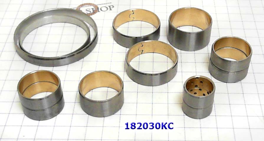

    Втулки к мехатронику не имеют никакого отношения. Втулки стоят внутри акпп в барабанах и ступицах. А на валах уплотнительные кольца из тефлона. Если что. Если их не менять, то какой вообще смысл в разборе акпп ?
  17. turbbo
    turbbo Участник тусовки
    Регистрация:
    26 ноя 2018
    40
    Прочитал втулки, как уплотнения:facepalm::facepalm:Согласен, что при капиталке коробки их лучше всего менять, так целесобразнее. Втулки проверил-износ в пределах допусков, люфтов сильных нет, также как и утечек. Цель-поставить машину на ход(не только на передний:help:), поэтому было решено их не менять. Но, втулки не имеют отношения к тормозам C и D. Так что сгоревшие фрикционы этих пакетов это не изношенные втулки А так, да, я согласен, если мы капиталим коробку в идеал, то нужно было и бублик пильнуть, и поршни на барабанах махнуть( а то и барабаны) и много чего еще сделать.
