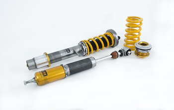

  11. megakeen
    megakeen Живу я здесь
    16 май 2013
    9,830
    Про олинс известно то, что они исполнены намного лучше. Сразу видно-вещь. И под цвет желтых м-перфоманс тормозов хорошо подходят))
    Пружины на них вдвое жестче стока:
    OE Rate FRONT-160LB
    OE Rate REAR- 486LB
    ohlins
    343LB
    915LB
    интересно просто что там чуваки типа как умные наизобретали)
    Что самоблок мне даст пока что не знаю)) по идее лучший контроль под тягой и более контроллируемый занос, но это не точно))) вероятно, что для этого надо будет сначала несколько машин разбить.
