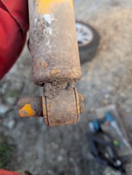

  3. Дедушка Намто
    Дедушка Намто Старожил
    26 мар 2009
    6,703
    Свердловская обл.
    Вот так вырвало?
  4. Lefan42
    Lefan42 Участник тусовки
    6 май 2018
    113
    Кемеровская обл.
    Да, вот точно также. И началось это еще год назад, еще тогда заметил что аморт в рычаге не по центру. А сейчас вообще в рычаг уперся
  5. Дедушка Намто
    26 мар 2009
    6,703
    Свердловская обл.
    я летом её обратно запрессовал тисами, пока стоит по центру.
    оригинальные по-другому устроены
    эти кони, конечно, то ещё дерьмище.
    они у меня как чемодан без ручки - и выкинуть жалко, и пользоваться не хочется.

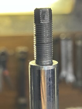

  20. Lefan42
    6 май 2018
    113
    Кемеровская обл.
    У меня тоже быстро внутренний шестигранник кончился, пришлось сделать наружный)). Первый прям с опорой делал, у коней резьба длиньше чем на родных, удалось подлезть маленькой болгаркой.
