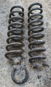

    В продолжении этой темы.
    Решил поменять задние пружины, всё-таки уже 120 тыщ пробега. Наверно просели.
    Когда их сняли - увидели что одна пружина лопнула
    Заменили на сток, оригинал (33536851725), затянули под нагрузкой. По-пути распустили жёсткость задних аммортов до 0.
    Сейчас уже проехал на них больше 1500 км вроде прикатались пружины. Козление зада ушло сразу, мелкую волну перестала так явно собирать с дороги.
    Но дифферент на корму остался. Передняя арка 70 см от пола, задняя арка 68 см (было 67см). Т.е. разница 2 см между передом и задом.
    В принципе на езду и комфорт уже не влияет. Наверно оставлю так.

  27. patrik112
    patrik112 Новичок
    23 авг 2016
    20
    Беларусь
    та же ерунда была, морда была выше зада и на стоке, но после замены на кони усилилась. Не мог понять в чем дело. Решил позже добавить пружины с занижением и в момент замены и всплыло что на задних пружинах по витку были подломаны и в момент снятия отломались.
    Был очень удивлен, тк машину не гружу, пробег примерно как у вас. На мой взгляд как-то рановато чтобы лопаться пружинам....
