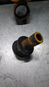

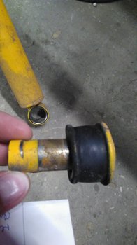

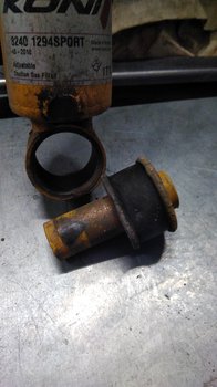

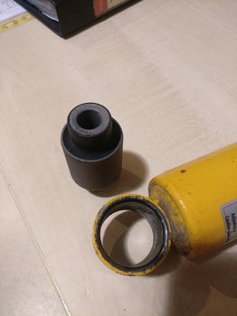

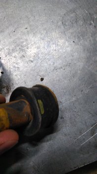

    Машину обязательно поднимите на подьемнике и проверьте подвеску. В принципе можно даже голову поместить в арку и скорее всего при взгляде на поперечный рычаг сверху вы увидите такую картину:
    IMG_20191030_122445.jpg IMG_20191030_122451.jpg IMG_20191030_122459.jpg IMG_20191030_122547.jpg IMG_20191030_125657.jpg
    К дилеру, продавшему вам Кони можно обращаться, можно не обращаться, готовое решение вам не дадут. Проблема в том, что фирма Кони не меняет по гарантии сайлент-блоки, всегда дает отказ примерно с формулировкой "не верная установка, затяжка не под нагрузкой". Т.е. вы можете снять аморт, отправить его дилеру, прождать 3 месяца и получить отказ.
    При этом в запчасти фирма Кони сайлент-блоки не поставляет.
    Я покупал у ООО Виста, koni.ru. Стоит признать, что дилер отнесся с пониманием к моей проблеме, и взял паузу на поиск вариантов сайлент-блоков с металлической обоймой, т.к. ставить что-либо как в оригинале без обоймы, мне было сказано что бессмысленно. И в целом я с такой позицией согласен.
    Через некоторое время ООО Виста подобрали вариант сайлент-блока VTR (MI0609R), у него совпадали все параметры, кроме диаметра обоймы (он был больше диаметра уха на 2 мм и предлагалось расточить ухо амортизатора). ООО Виста даже купили такой сайлент блок, расточили у себя амортизатор и прислали мне фото результата + прислали по моему запросу размеры стандартного сайлент-блока.

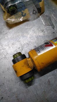

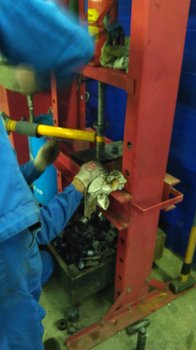

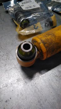

    Я какое-то время размышлял, даже нашел расточника, который взялся бы точить ухи амортов. Но все равно делать этого мне не хотелось, как и не хотелось вкрячивать резинки от жигулей. Я перелопатил кучу сайтов по подбору сайлент-блоков, пока не наткнулся на сайт фирмы, производящей сайлент-блоки из полиуретана. Написал им запрос с нужными размерами, и мне таки подобрали сайленты, которые подходили по всем параметрам, кроме ширины металлической обоймы (она была шире, чем нужно). На поверку это оказался аналог сайлент-блока CHAB-008 САЙЛЕНТБЛОК ЗАДНЕЙ ТЯГИ (ОЕМ#4804649) CHEVROLET CAPTIVA (C100) 2007-2009 [EU]
    Времени, сил, желания искать, заказывать, ждать оригинал у меня уже не было, поэтому СТО, где я провожу ремонтные работы нашло в наличии в моем городе полиуретановый аналог другой фирмы, и его получилось установить.
    Пока все работает. Стуков нет.
    Хочу отметить, что к чести ООО Виста - они компенсировали мне все расходы на приобретение сайлент-блоков и их замену.
    Надеюсь всем, попавшим в подобную ситуацию на F30, мой опыт поможет))))

    Одна беда-полиуретан на холоде превращается в твердый пластик и "запоминает" деформированное состояние.
    Собственно, стучащая часть задних опор амортов из полиуретана исполнена.

    В моем случае полиуретан это "то что было в наличии". Главное понятно теперь какой оригинал покупать для установки без допиливаний, если снова поломается.

    не понял, что можно увидеть?
    треснувшую краску?
    поясни подробней, пожалуйста.
    я тоже счастливый обладатель этого дерьма.
    подозреваю что-то такое же, т.к. даже летом как-то шумновато задняя подвеска работает.

    Ну я фото на снятых уже делал. Если авто поднять на подъёмнике, снять заднее колесо и голову в арку поместить, то откроется вид сверху на поперечный рычаг нижний, куда аморт крепится. И там у меня было видно "вылезшую" резину сайлента, кот сдвинулась по втулке.
    Ещё один метод (его открыли на сто в харабалях, когда я с Астрахани ехал и стуки эти начались): машина на подъёмнике, высота вывешенного заднего колеса от пола 10 см. Между полом и колесом монтажку и качать. Сзади будет видно как аморт ходит в месте крепления к рычагу и стучит.
