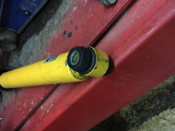

    Привет, одноклубники, ситуация следующая:
    - в июне сего года приобрел и смонтировал кони спорт на f30 320 ЗП. Пружины оставил старые родные.
    - 10 000 км. все было отлично
    - и вот на прошлой неделе на обратном пути из Астрахани на трассе сначала умер сайлент блок на левом заднем амортизаторе, потом на правом. Ехал со стуками
    - пока не разбирал не снимал
    - при установке амортов все затягивалось под нагрузкой.
    - продавец коней сказал по гарантии ждать ответа 3 мес от Голландии, аморты нужно отправить им. Ответ будет скорее всего отрицательный. Сейчас продавец коней ищет/подбирает какие-то усиленные варианты сайлентов с металлической обоймой. Говорит нет смысла почему-то родные ставить, а также оригинальные БМВ тоже.
    Вопросы, если кто сталкивался с такой проблемой:
    - при условии затяжки под нагрузкой и моментом по книжке причина в браке или в чём-то ещё может быть?
    - какие сайлент блоки поставить?
    - может поставить родные от БМВ и успокоиться? Но я не знаю наверняка подойдут они или нет...

  16. Ennot
    Ennot Старожил
    19 дек 2008
    4,185
    Чили
    было такое. Пришлось колхозить резинками от жигулей. А проехал-то к этому времени на них я всего 8000 км. Вот так вот. Пошел посмотреть на условия гарантии, первым пунктом прочел «Предоставьте нам автомобиль». Ну, ага, понятно. При дистанционной продаже гарантии, считай, нету.

    Значит я не один такой.
    А от каких жигулей подошли сайленты не помните? И сколько прошли? Авто наше вроде потяжелее жигулей...

    не знаю..там, насколько я понял, втулку вставили обратно, а этими резинками зафиксировали , чтобы она не двигалась в ухе. Про модель жигулей не знаю, водителя отправляли в магаз с моей втулкой.
    проехал уже тысяч 8. пока не слышно проблем, детально не лазил проверять
