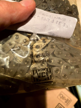

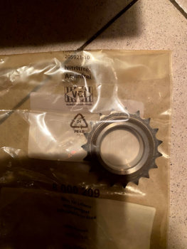

    Минутка задротства, но может для кого-то окажется полезным...
    1) Цепной привод 11 41 7 605 366 - производитель iwis
    Звездочка (11317603944) и цепь (11318648732) - без обозначений производителя, сначала хотел написать что производитель какой-то непонятный VCI, а оказалось, что это обозначение volatile corrosion inhibitor :D :facepalm: . Вообщем клейма iwis на цепи не обнаружил, запчасти забирал у ОД, заказав их с ЦС. :rolleyes:
