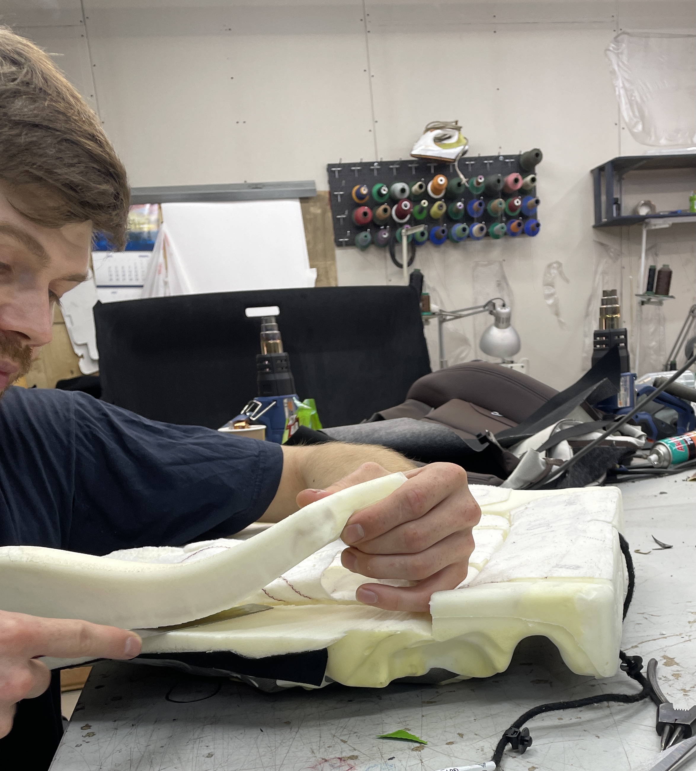

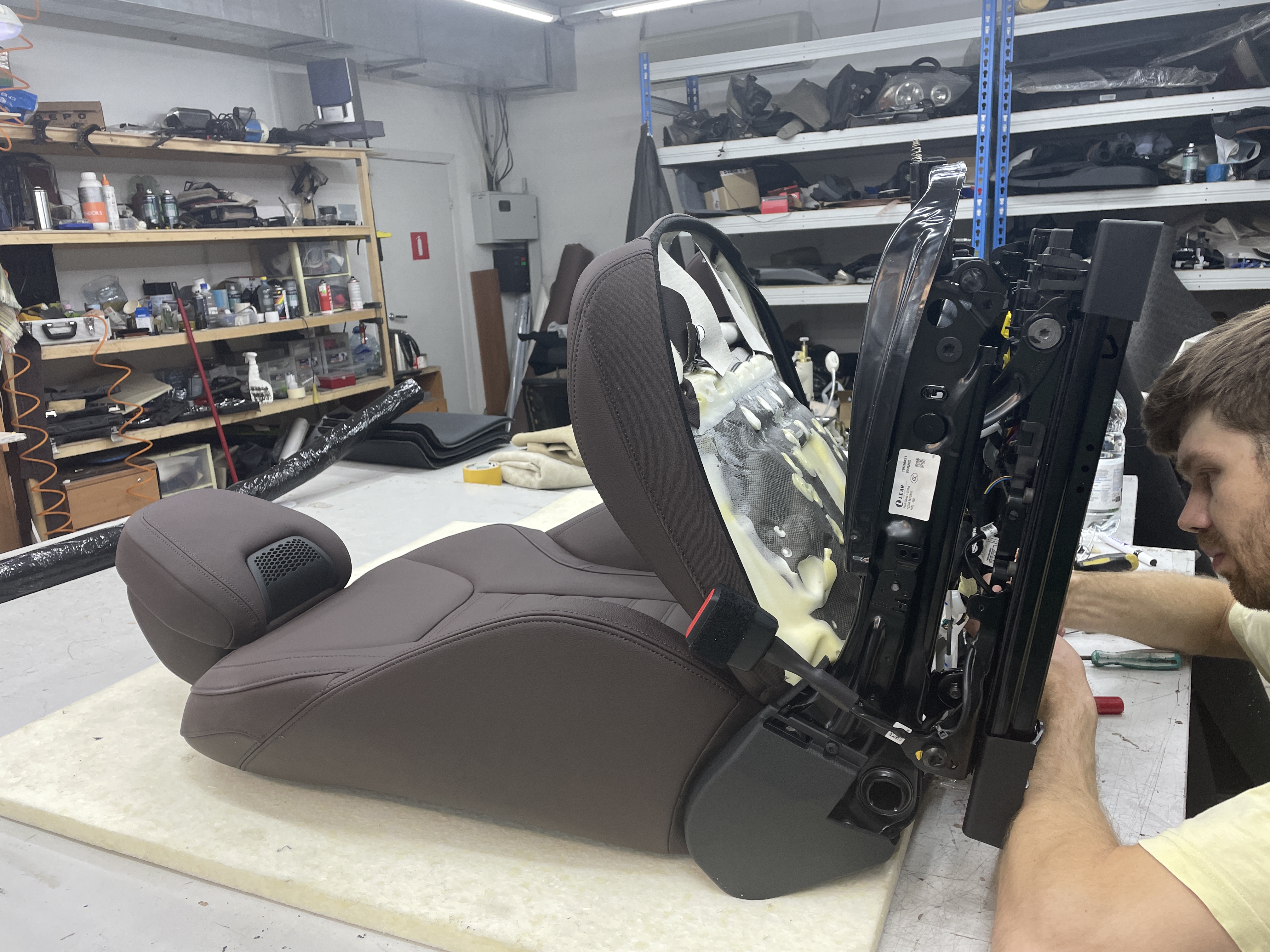

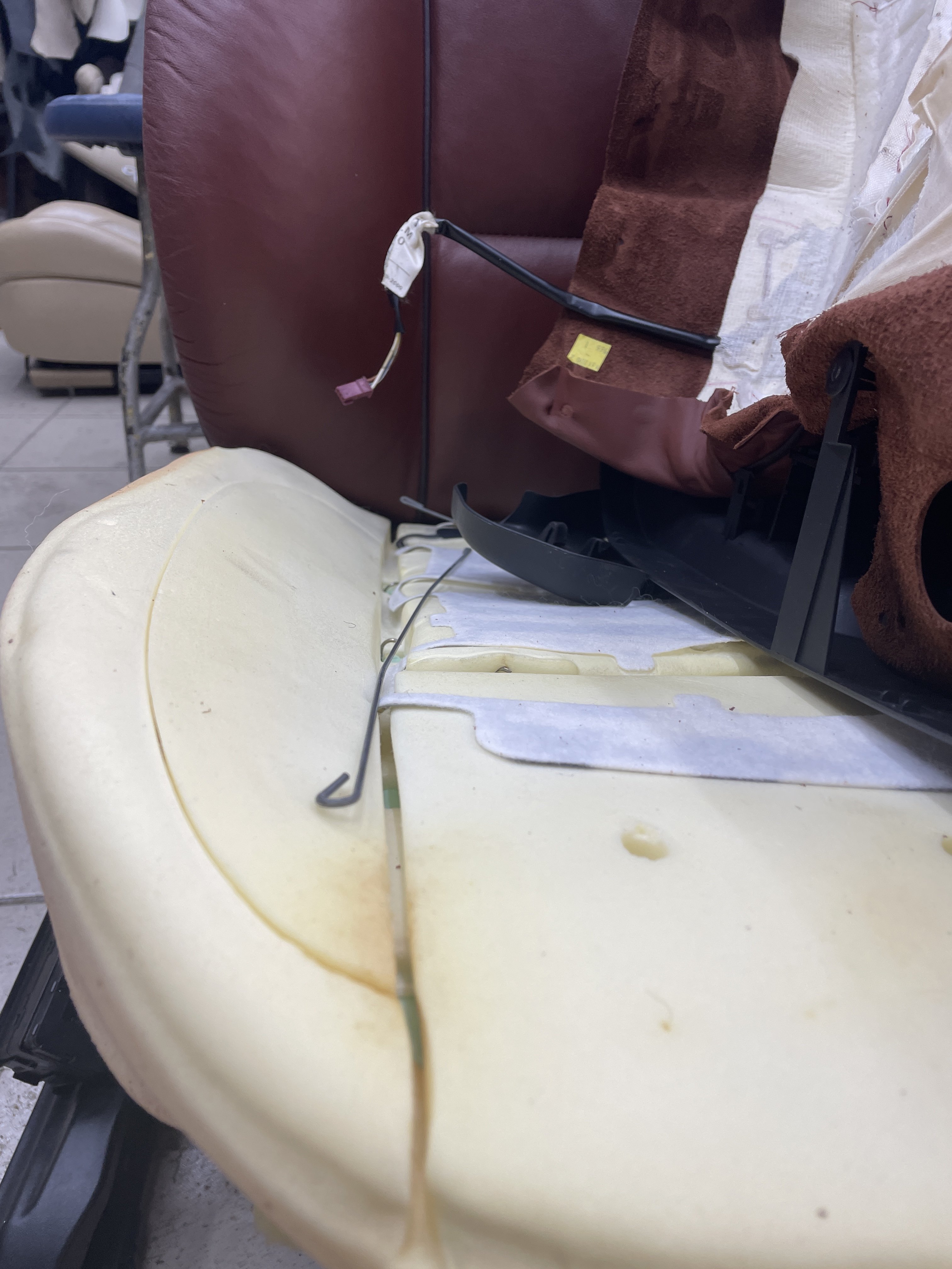

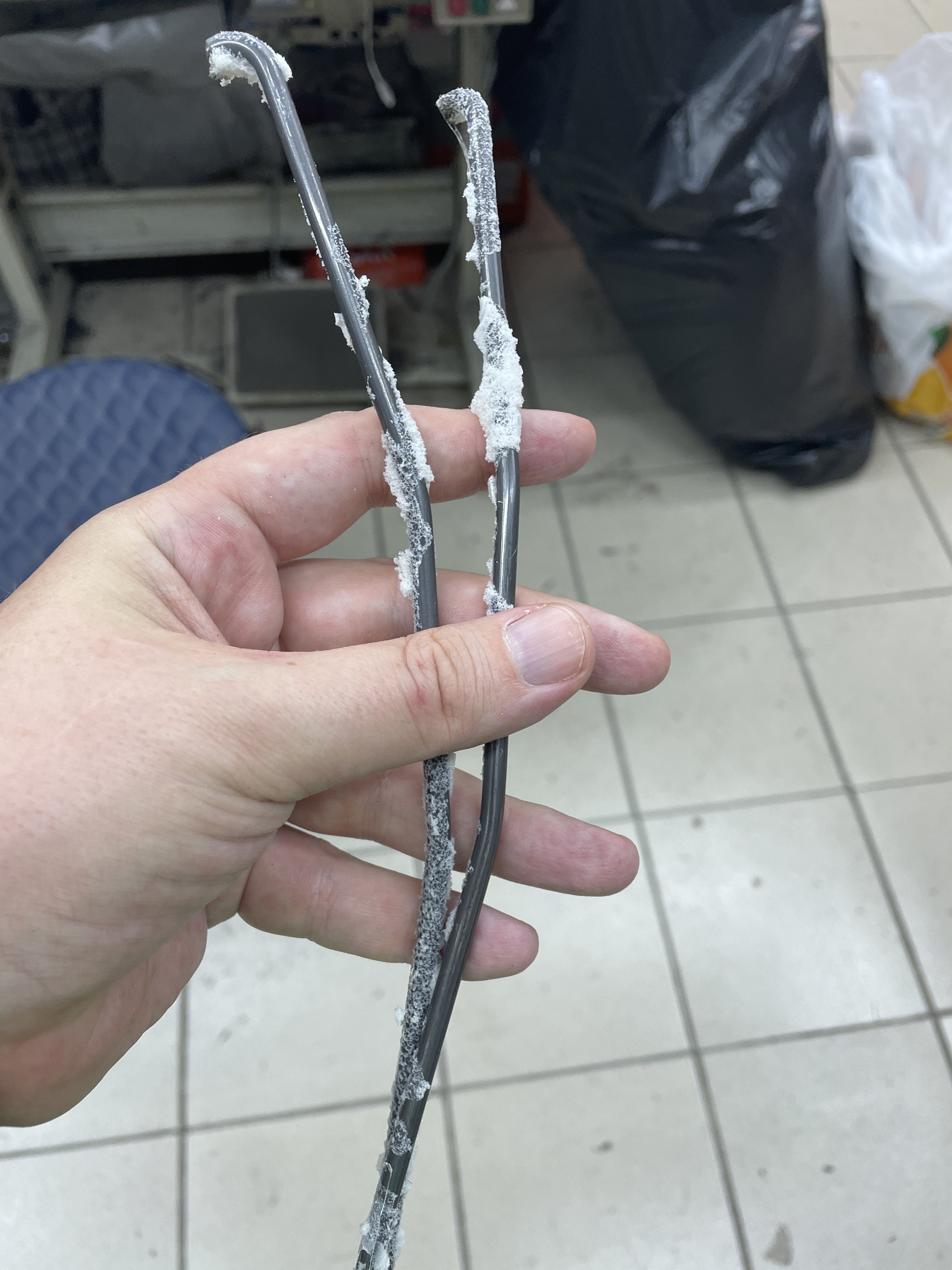

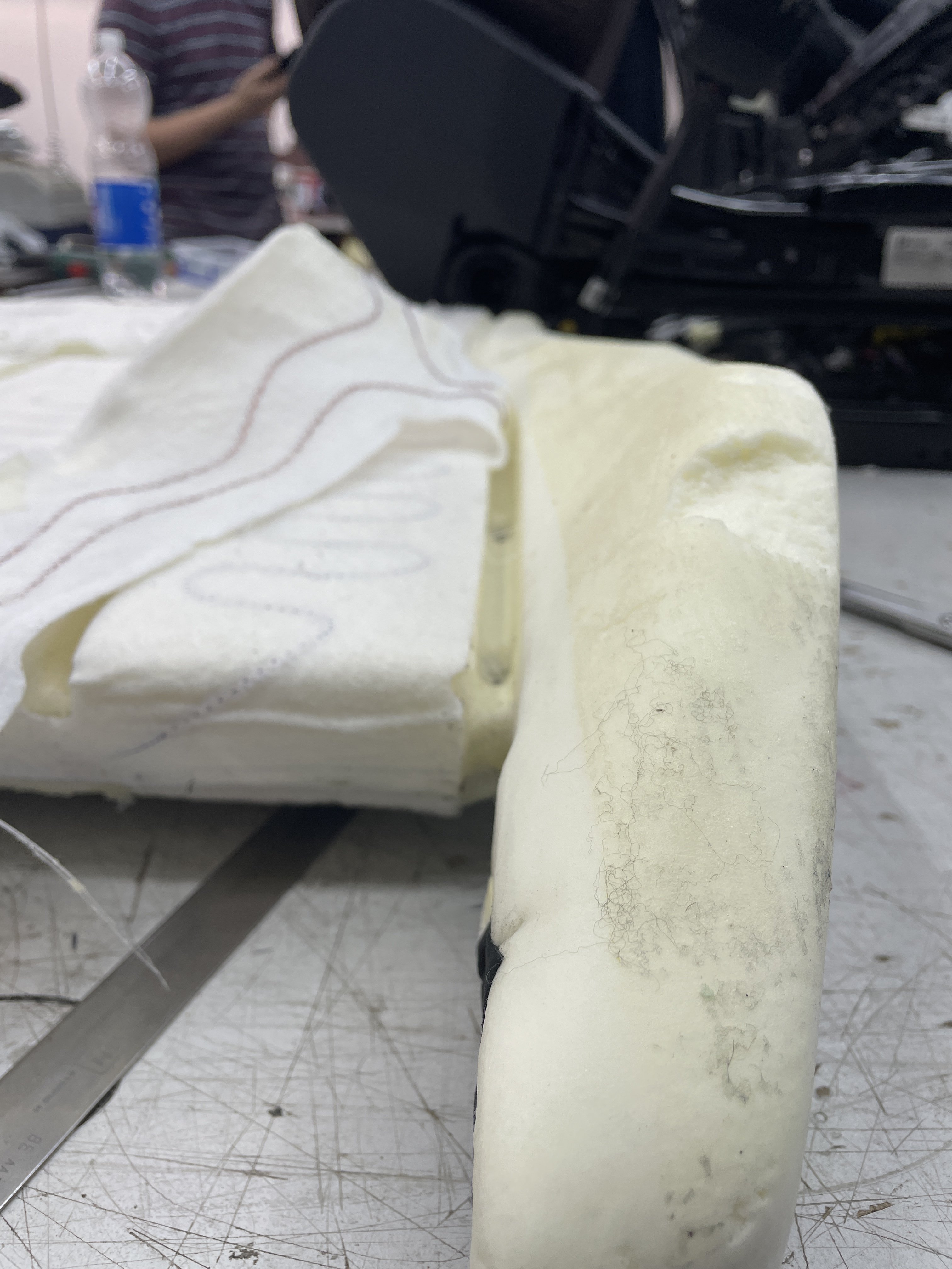

    Привет друзья
    Не ожидал что придётся колхозниц сиденья на новой машине((( есть ребята которые делают «изменение анатомии сидения» или изменение геометрии кресла
    в моём случае на g22 жутко затекала левая ляшка через 2-3 часа езды, да так что и на следующее утро это ощущалось
    начали с того, что разобрали кресла и удалили железные прутья в нижней боковой поддержке.. говорят в Е сериях их не было.. стало легче, но не намного..
    Вторая попытка - вырезают дубовый параллон и наращивают его на более мягкий, одновременно изменяя, расширяя угол боковой поддержки самой седушки
    сравнивал комфортные кресла и спорт - в комфорте эта поддержка как бы развалена сильнее, делая сидушку шире, а в спорте она более развита- жесткая, более узкая и идёт вверх, и поэтому сильно давит на ляшку снизу, передавливая мышцу, нервы и артерию .. (иногда кажется что нога пря немеет и появляются мурашки) получается что нога как бы лежит на ней, а не рядом
    Конечно это жесть так колхозить кресла, но выбора другого нет - в купе не поставить другие, только от 8 серии, а они стоят по 200 тыс + перешивать в цвет..
    в общем, удаление металлических опор ничего не дало толком - нога также затекала и ныла, пришлось делать второй этап - срезать всю боковую поддержку и наращивать ее обратно уже из мягкого параллона. Конечно со временем там проснётся наверное и кресло может потерять свою форму, но так ездить не реально. Утром просыпаюсь, а нога ещё ноет ((
    для примера приладил фотку комфортных сидений от е60 - там боковой поддержки почти нет и они шире, поэтому и комфортнее ))
    что интересно, сам параллон довольно мягкий, упругость возникает, в том числе, из-за основы под подогрев и жесткости самой кожи

  30. Zaggi
    Zaggi Новичок
    17 авг 2021
    3
    Коричневое кресло это комфорт от е60 - оно шире, боковая поддержка не выпирает вверх, ее по сути нет.. тем более нет метталических усилителей в ней.. поэтому и комфорт..
    остальные фото моего кресла.. кожа дубовая, параллон так себе по плотности.. пробег 2тыс, а уже местами рвётся
    в итоге срезали всю поддержку и нарастили новую из мягкого параллона
