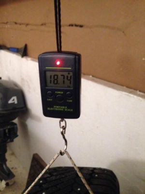

  15. morogov_a
    morogov_a Абориген
    23 мар 2014
    2,022
    Кировская обл.
    мое зимнее колесо, большой мяххкости не заметил
    видимо вы путаете эффект от снижения неподресоренных масс
    1
