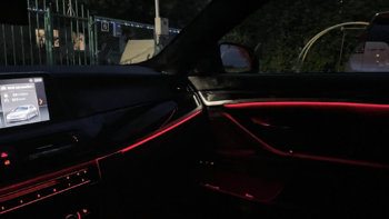

  25. The AGENT
    The AGENT Старожил
    18 янв 2012
    7,109
    Получилось, но в дальнейшем понял что это все фигня, света стало больше, но из за световода он неравномерный. Замена световодов на новые тоже сильного эффекта не дала. В итоге поставил подсветку с али, цвета на выбор.
    Теперь светит ярко и равномерно, как и хотел.
    Цена вопроса 5000 составила, ставил сам.
