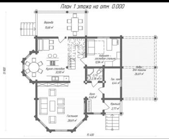

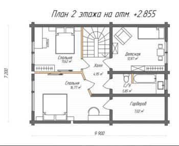

  18. Nikolaich1985
    Nikolaich1985 Завсегдатай
    19 дек 2012
    1,928
    Вот очень уже близко,чтобы хотелось, хотя и не окончательный вариант)
    Есть,что изменить...
  19. GeloV
    GeloV Старики-разбойники
    6 фев 2015
    16,982
    Вологодская обл.
    Если крыша простая двускатная без кукушек, то проблем не будет. Как только появляются ендовы в домах с деревянными фронтонами, подверженными усадке, начинаются проблемы. Европа давно перешла на каркасные фронтоны в деревянных домах при сложной крыше.
    Nikolaich1985 нравится это.
  20. GeloV
    6 фев 2015
    16,982
    Вологодская обл.
    Ну вот они все такие уродские.
    Да и каждый дом надо привязывать к особенностям участка: видовые стороны, стороны света, роза ветров, заезд на участок, точки врезки коммуникаций. Если это не учитывать, дом получится пусть и красивым, но не комфортным.
  21. Nikolaich1985
    19 дек 2012
    1,928
    Это планировка не шале,а обычного из бруса!;-)
    Просто сама планировка уже близка к тому,что нужно, за исключением нескольких моментов!
    Участок небольшой, 9.3 сотки, прямоугольной формы, заезд справа сразу и есть еще проезд вдоль участка и заезд справа в другой (верхней точке участка!
