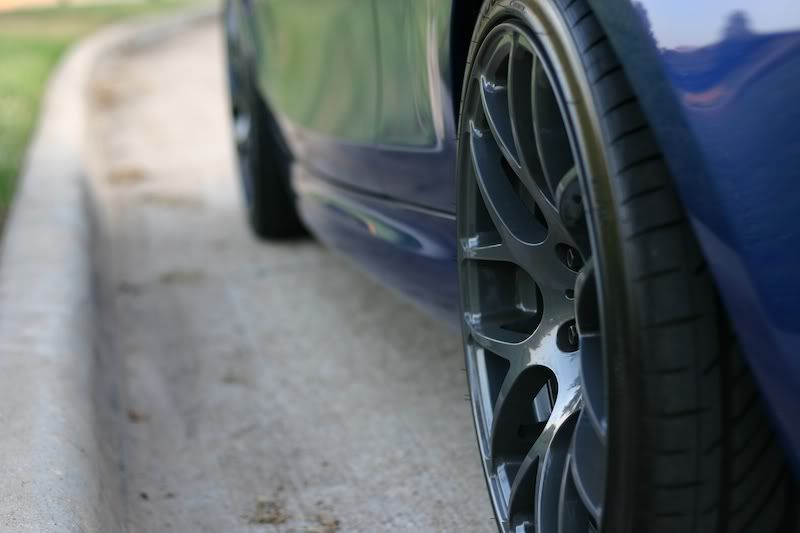

    Нельзя. Хотя бы из-за стремного вида.

    с чего это стремный вид? если вам не нравится это не значит что у них стремный вид. каждому свое дружище :hi:

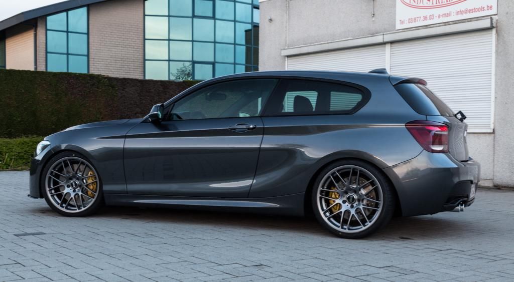

    парни такой вопрос 313 стиль нормально станет на f20?
    там спереди вылет et49 при ширине 7.5

    Проставки нужны будут, 9ка.

    Если на Ф20, то все зависит от модели. Например, на 116ю одеваются штампы с вылетом 47. На 118ю они уже не лезут, суппорта больше. Да и родной вылет 35-40. Неизвестно как будет вести себя машина. Колея уже станет, увеличится нагрузка. Колеса в арку зайдут почти на см. Будет вероятность зацепиться бампером или порогом за бордюр при параллельной парковке. Я бы взял проставки.

    Всадил себе 8х17 ЕТ46,225х45
    Не трет,единственное до стойки спереди осталось нууу очень мало,если будет гтрыжа-будет тереть.руль стал приятно тяжелее
