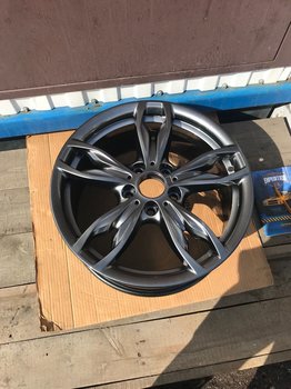

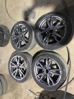

  25. Женя1007
    Женя1007 Новичок
    15 мар 2018
    12
    Продам диски оригинал 436М стиль. Стояли на f20. 5*120 7,5J. Резина Michelin Primecy4 225/40. резине один сезон
    Цена 80 000 руб за всё.
