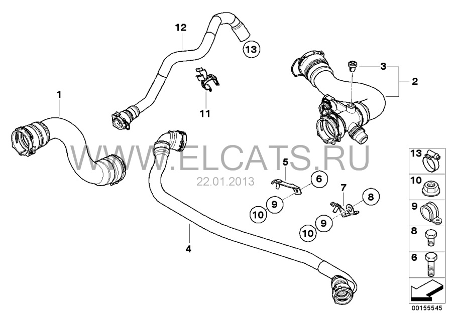

    Обновлю немного тему.
    Патрубки 12 и 4 в месте подключения к расширительному бачку колечки наружным диаметром 28 мм из "Ремкомплект рабочего тормозного цилиндра ГАЗ" - в комплекте 4 колечка, нужно 2. Цена 40 рублей за все.
    В патрубок №2 идут одно большое кольцо и одно мелкое. Мелкое сюда VAGWHT 002 001 - 75 руб.
    Маленькие колечки три одинаковых на темпообменник АКПП и на стык монтажной пластины и радиатора (есть в оригинале по 300 руб) - VAG N90 561 901 - 80 руб. штука.
    Еще нужно 4 больших колечка в патрубки №1 и №2 от термостата 45*4 - выгоднее всего заранее с Ebay заказать 250 руб. за 10 шт. или по номерам от Главного Инженера (https://www.ebay.com/itm/10x-NBR-45...162894&hash=item1c5978891b:g:8r0AAOSwDshZ206~)
    Остался открытый вопрос с колечками в коннектор масляного шланга к теплообменнику. Чет я пока разбирал радиатор побеспокоил их и несколько капель появилось.

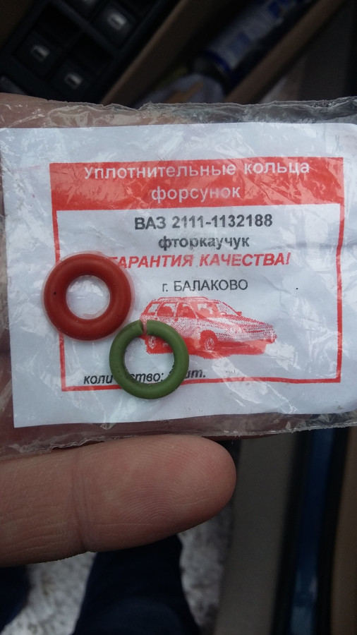

    на этот шланг идет большое кольцо 45мм и на сам датчик колечко от форсунки ВАЗ/ГАЗ

    Оригинал: 13 62 1 743 299 "Кольцо уплотнительное датчика температуры"
    vs
    колхоз:
    MegaMech нравится это.

    Купил колечко для форсунок. Не понравилось, слишком свободно сидело на датчике. Подобрал из сантехнического набора временно. Купил оригинальное, вот уже года полтора никак не пригодится.
