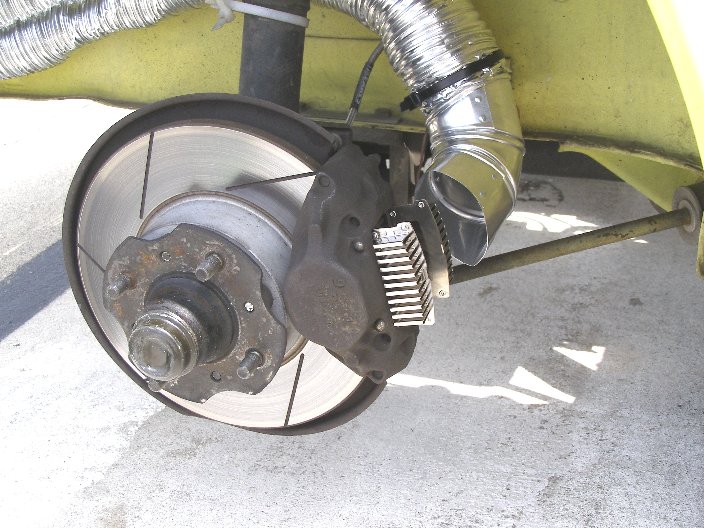

    Они сделаны для того, чтобы убрать искривление от нагрева ступицы тормозного диска. Они считаются не жёсткими, поэтому снижают вибрацию, явившуюся в следствии различных биений и перегревов.
    Как лопух, который направляет поток к диску.
    Если ты проведёшь огроменный рыжий шланг с пружинкой для охлаждения тормозов от бампера до ступицы, то снимай.

    А какой там лопух? Он, кожух, плоский, прижат параллельно к поверхности тормозного диска, к тому же ограничивает проход воздуха к центру диска, и все это находится и спрятано внутри колесного диска...

    Ну хочешь, насверли круглой коронкой в нём дырок, если тебя он смущает.
    Вообще, если на твоей машине так решили сделать - это печально, но ок. Он призван просто защищать элементы подвески, ступицу от продуктов износа колодок и дисков))
    Воздуху при грамотном инжиниринге проще попадать в диск со стороны суппорта, плюс сам суппорт тоже требует охлаждения.

    - колодка и суппорт - источники тепла
    - со стороны суппорта подход воздуха свободен
    - если нет принудительного подвода воздуха к ступице, то воздух не имеет особого направления, остаётся задача получить свежий приток в колесо откуда угодно
    - это работает когда диаметр тормозов не в притык к колёсному диску
    как-то так

    Думаю все же, он имел в виду что воздух попадает в диск со стороны суппорта не в торцевые каналы, откуда он из диска уже выходит, а проходит мимо супорта снаружи к центру диска откуда он засасывается внутрь диска... А такое течение свежего воздуха якобы происходит благодаря кожухам тормозных дисков...
  15. k-works
    k-works Абориген
    24 мар 2013
    3,238
    Это так, но не про это.
    Нормально действует, когда есть подвод воздуха в центр диска, а перегородки имеют направление. А когда нет, ну, там есть воздух.
    А как теплообмен происходит? что-то должно быть теплее, что-то холоднее.
    Для общего охлаждения системы, приток со стороны суппорта не менее важен: охлаждая колодки и суппорт быстрее можно снизить температуру жидкости.
    И если ты не заметил, то я говорю про случаи, когда суппорт находится спереди - по направлению машины. (Хотя я как понял, это всё дурное влияние ниссанов на мою молодость)

    Где бы не был суппорт, сзади или спереди, на него все равно не особо попадает набегающий фронтальный воздух, так как он глубоко в колесном диске, а колесо в колесной арке... Нет?
  17. k-works
    k-works Абориген
    24 мар 2013
    3,238
    Когда диски и суппорт впритык - явно не попадает.
    Обычно места хватает, как делается на любой стоковой машины, заодно чтобы колодки окалину в колёсный диск не швыряли.

    Бумажка говорит, что закрытый диск плохо охлаждается, когда он открыт, да, он круто качает воздух.
    Плохо охлаждается, потому что нет направления, а направления нет, потому что нет подвода воздуха. Если он качает что-то, а нового воздуха нету, то качать уже нечего. На разряжениях ничего не выкачаешь.
    Чувак, я не пытаюсь доказать свою правоту любой ценой)) Я так понял, что суппорты спереди только ниссан ставил, поэтому моё заявление в целом мало к чему на практике можно отнести.
    Однако, некоторые даже имели с этого прок.

    плохо охлаждается потому что закрытый, но вовсе не потому, что направления нет.
    направление там одно единственное- от центра наружу.
    у тебя на картинках охлаждение суппорта, а не диска. диск вообще не вентилируемый, т.е. дуть на него около бесполезно.
    поэтому и охлаждать пытаются с другого конца).
    хотелось бы посмотреть как ты будешь воздух загонять через роторы снаружи к центру).
    ps из практики: товарищ поставил себе кит апи рэйсинг и перепутал местами левый и правый ротор (направленные). при торможении сильный гул и быстрый перегрев.
