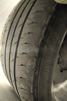

    Я почему спросил про соотношение развала - у меня углы выставлены по цифрам для М5 и развал перед -30´, зад -2°15´. Спереди ничего не изменить, а сзади стоит ли убавить? К тому же у задних шин износ внутренней стороны сильнее, и ещё с непонятной чёткой ступенькой по краю, объяснить которую я не могу.

    Возможно, что в поворотах пятно контакта задней внешней шины и не особо-то перемещается к внешней стороне из-за жёсткости подвески.

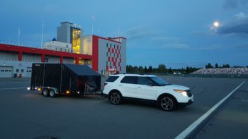

    А есть у кого развал например -3 и машина хранится не на треке в боксе и вы до трека ездите далеко своим ходом , а еще например в Смоленск/Игору/Сочи своим ходом?
    что-то я посмотрел на расход резины на заводском развале и хочется сделать под трек но смущает поездки до трека - у меня до мрв только 100 км в одну сторону, а еще хочется в другие города.
    кто как решает задачу, поделитесь

    Все так и катаются, с развалом -3 и больше. Некоторые даже на слике) Минусы, что в городе будет сильно чувстоваться колейность, а по износу резины - она быстрее уйдет от езды на треке нежели от сжирания внутренней части от развала) в Игору, Сочи лучше таки автовозом или поездом

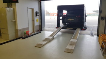

    Прицеп-автовоз )

    Да они разные есть. Этот конкретно обошёлся 7 лет назад около 500т.р.
    Без допов и тента выходил около 400т.р.
    Но этот сильно крепкий и тяжёлый) Но нельзя сказать, что сильно дорогой.
    Кстати, для такого нужно категорию ВЕ получить, ну или купить))

    Ну есть возможность ещё барахла собой брать и ещё 2 человек...
    Из барахла, ещё один комплект колес, 150л топлива, домкрат, инструмент, холодильник... и.т.д )) Ну и например в Казань, Нижний или даже в Смоленск дороги местами не очень... Хотя и Владимир-Москва дорога тоже от года в год бывает разная;)
