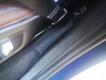

    У меня тоже что-то щелкало слева, когда едешь по небольшому бездорожью. Не сразу понял что щелкает, звук был как будто из двери или стойки. Оказалось это крепление ремня безопасности внизу сиденья. Сам ремень в этом креплении имел какой-то люфт и щелкал. Я его как-то вдавил посильнее и он перестал щелкать. Звук реально бесячий был.

    Потыкал сейчас крепления ремня и так и сяк. Не в нëм дело, что-то выше щёлкает по ощущениям
