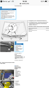

    Щетка близко к стойке подходит.

    Нет, вся проблема в том что нет выступов и Стекло-стойка-рамка двери-Стекло имеют ровную плоскость на которой не держится вода+ обильный полив стекла, если слегка брызгать ни чего не стекает, нанесите антидождь хороший ( с качественной подготовкой стёкол)

    У меня просто при поливе стекла или в небольшой дождь ничего не заливает, или может и попадают какие то капли, но ничему не мешают. А если щетка близко подходит к стойке, то волна которую она гонит перехлестывает желоб и попадает на стойку и на стекло. Один наш соклубник отрегулировал поводки по TIS и все пришло в норму.

    Тут получится так, что если опустить поводки чуть ниже в нулевом положении, то тогда не очищенная полоса по всей вертикали вдоль стойки будет еще шире, соответственно обзор в левую сторону будет хуже. Поэтому лучше не трогать. Одно улучшится, другое ухудшится. Да, когда сильный дождь, много воды, то немного заливает, но мне не критично
