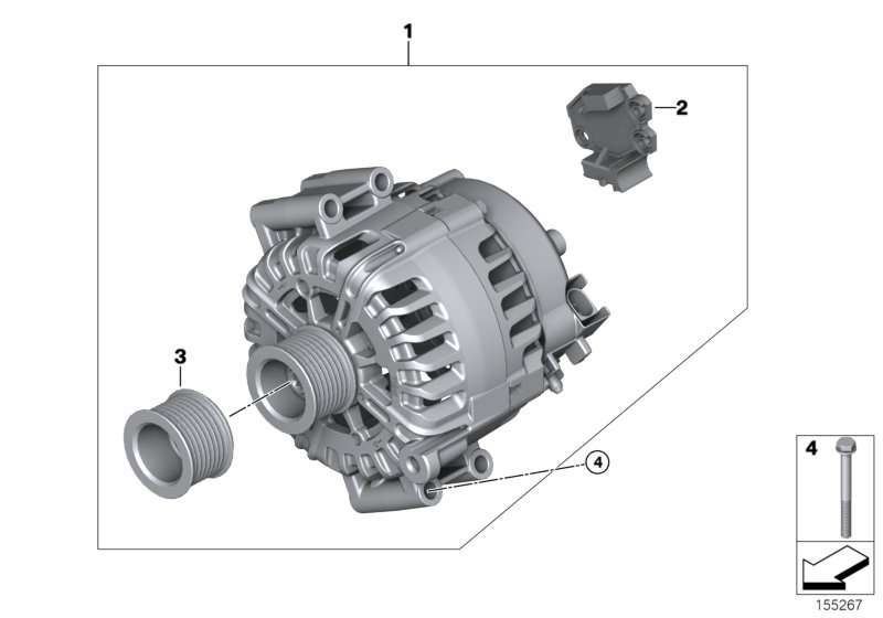

    не увидел номер для реле зарядки - (авто 523i )...кто что знает про это реле?[​IMG]

    Можно не ломать голову, надо искать по каталогам генераторов и их компонентов.
    Реле-регулятор есть отдельно.
  8. evolution
    evolution Завсегдатай
    12 июн 2006
    1,544
    Ленинградская обл.
    канешно искал...но вижу что есть реле для других движков....для этого прям тока в сборе с геной.....трудно поверить.но не могу найти
  9. TooBad.
    TooBad. Старики-разбойники
    20 апр 2007
    18,503
    Три варианта :
    - Что бы железяка, списать с него номер.
    - По номеру гены в прайслистах выдает релюшу. Но всегда есть шанс, что не подойдет, обратно не сдать тк тех. сложное устройство.
    - Отвезти в ремонт, там подберут и всего делов.
  10. evolution
    12 июн 2006
    1,544
    Ленинградская обл.
    щётки и реле можно взять раздельно....это удобно
