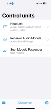

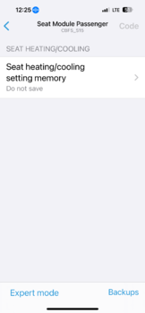

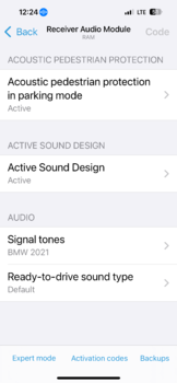

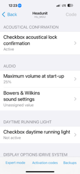

    Я проверил 2 часа назад на LCI только два блока. Комфорт сиденья пассажира переднего и актив саунд.
  16. 100gramoВИЧ
    100gramoВИЧ Участник тусовки
    21 авг 2019
    212
    ОАЭ

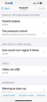

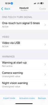

    Очень странно. У меня Head Unit тоже доступен и там много настроек. Я сейчас в отъезде, вернусь в начале июня, сделаю скрин что у меня доступно , покажу
    Serf56 нравится это.
  17. 100gramoВИЧ
    21 авг 2019
    212
    ОАЭ
    Как обещал, проверил только что доступные кодировки через Биммеркод, прикладываю скрины. У меня LCI 2023гв.
    IMG_7623.PNG IMG_7624.PNG IMG_7627.PNG IMG_7630.PNG IMG_7633.PNG IMG_7636.PNG

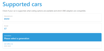

    А разве бимеркод поддерживает рестовый х7 (2023-....) ? У них на сайте написано что нет , я им написал - сказали нет.
    Посоветуйте что сделать с американской х7? Что прошить, дошить , отключить (русский и карты не в счет)
    #48 КонстантинУЛН, 26 июн 2025 в 16:22

    Не знаю почему на сайте так указано, но на деле кодируется без проблем.
  20. Serf56
    Serf56 Участник тусовки
    6 май 2022
    171
    Скорее всего от даты выпуска реста ещё зависит, 12.24 не кодируется.
  21. 100gramoВИЧ
    21 авг 2019
    212
    ОАЭ
    Да, возможно и так. У меня январь 2023
