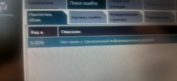

    Самарская обл.
    Добрый день всем. Подскажите X3 F25 2011 г.в. хочу закодировать кнопки спорт на панели. Посмотрел в ISTA+ наличие ошибок, там горит блок CIC красным. При этом магнитола работает. Вопрос можно ли в этом состоянии проводить кодировку? Если горит красным то надо менять блок?

    270
    Сначала надо понять, что ошибки и как они устраняются. А то звучит так, что если горит чек, менять автомобиль=)

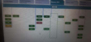

    Приветствую. Руки наконец то дошли, протянул проводки от ICM до кнопок SPORT,SPORT+ все заработало в штатном режиме. Но вылезла одна ошибка по блоку CID. Магнитола стоит андроид там работает все штатном режиме. Может подскажет кто куда копать? Посмотреть вложение 4006424 Посмотреть вложение 4006426 Посмотреть вложение 4006424 Посмотреть вложение 4006426

    202
    Такая ошибка вылезла все же не в результате работы с ICM, а после установки Android. Штатный дисплей действительно отключен и горит в дереве красным. Ни на что не влияет и не стОит заморочек с вариантами изменения FA.

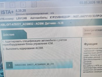

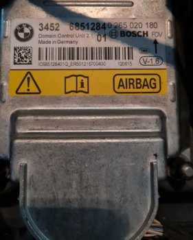

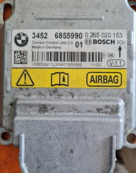

    Добрый день. F25 2011 поменял icm блок, прошил, ввел в эксплуатацию. Получил ошибку по ascm - неверный тип датчика. Ascm тоже прошил последней прошивкой, не помогло.
    Ista просит: Адаптировать спецификацию автомобиля с учетом переоборудования блока icm. Выполнить кодирование ascm. Облазил icm и ascm блоки не нашел подходящего параметра. Подскажите может кто знает что поменять.

    231

    3
    Менял версию 1.1 на 1.6. Специально искал ближаюшую по дате выпуска подберживающую опцию lim. Оба блока дорест. Схемы подключения датчиков ускрения по оси x и y, нет так как они встроены в сам блок. Распиновка разьема по схемам совпадает и совпадает с откусаным разьемом который был с новым блоком. Поэтому уверен что физическое подключение верное, проблема где-то в кодировках

    3
    Разобрался, поменял год выпуска на 08/12 и перекодировал блок ascm. Ошибка сразу ушла. На этом icm заработал ecopro и переключатель режимов его тоже доставлял. С lim бьюсь дальше.
