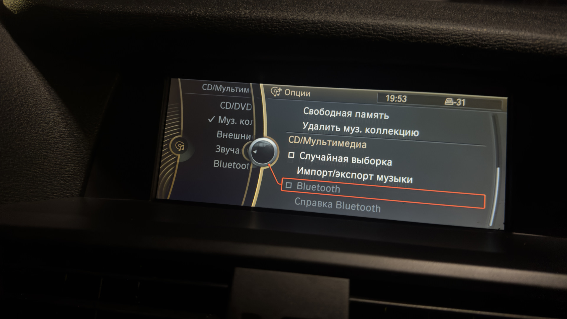

    Головное устройство CIC
    В бардачке установлен AUX и USB (плюс USB в перчаточном отделе)
    Микрофоны установлены на потолке (водитель и пассажир передние), руль с кнопкой громкой связи
    Комплектация автомобиля с завода позволяет подключиться через Bluetooth
    S6VC Control, Combox
    S6NL Connection Bluetooth + USB Devices Incl.
    В меню ГУ есть пункт офис, телефон (они активны, можно в них зайти)
    Но все попытки подключить телефон (IOS или Android) все мимо, более того, как только входишь в пункт Bluetooth на экране появляется сообщение «Подождите пожалуйста» и далее его ничего не движется… также на телефонах не находит новое устройства (автомобиль)
    Может было у кого-то подобное и можете подсказать куда копать?
    Пришел кабель ENET, установил на телефон BimmerCode, подключил к авто. Сменил: на "Aktiv"
    • CDMM_ Bluetooth_Audio
    CDMM_BT_DATABASE
    AUDIO_PLAYER_ON_OFF BT_MODUL_ON
    _OFF
    A2DP_ PROFILE
    Но ничего так и не заработало… не ищет автомобиль устройства и все по прежнему «Подождите пожалуйста» и в настройках Bluetooth серым… все как и было…
    Нету пункта «Добавить новое устройство»
    . может кто подскажет что еще и где сменить нужно ?

    Я бы начал с замены комбокса
